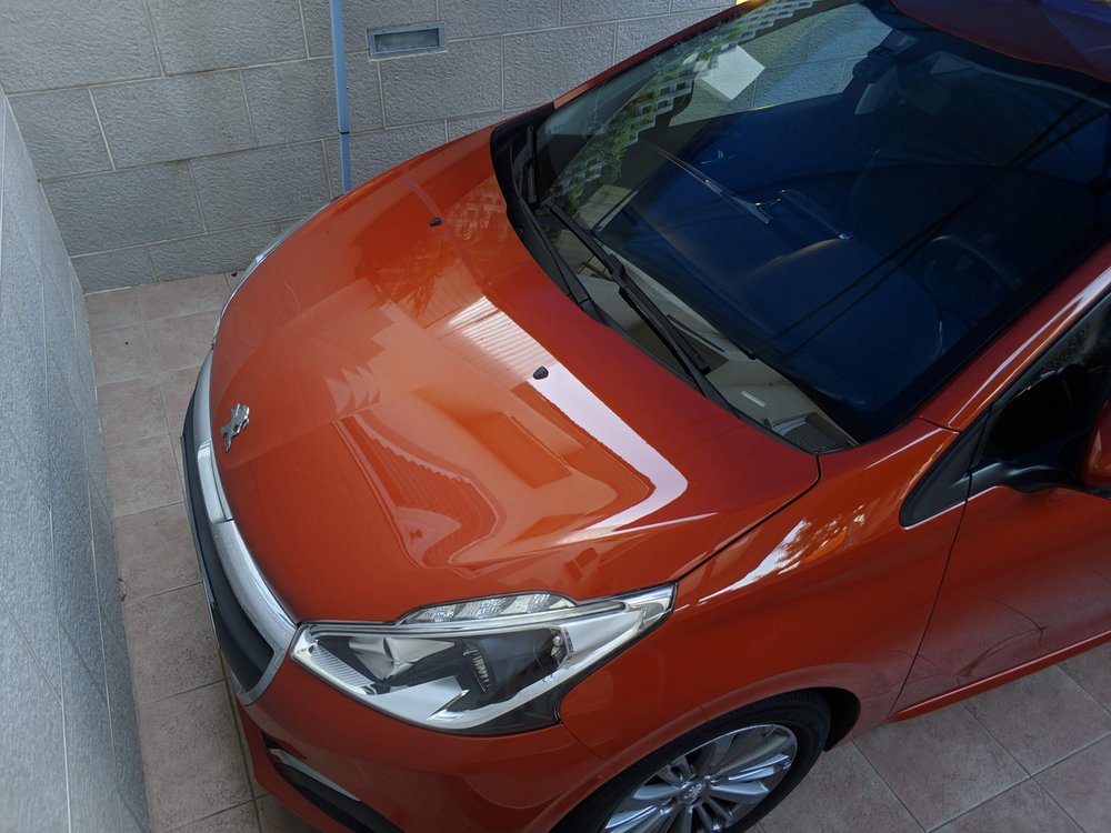

כבר הרבה זמן שרציתי לעשות את זה, ועכשיו בחגים זו היתה הזדמנות מצויינת*.
על הרכב היו המון סווירלים והולוגרמות (ממש על כולו - הבעלים הקודמים לא היה עדין עם מכונות שטיפה אוטומטיות כנראה), והתוצאה הסופית די משביעה רצון.
המוצרים שהשתמשתי בהם:
  • Meguiar's ScratchX 2.0 (זה מה שכבר היה לי בבית, יכול להיות שאם הייתי צריך לקנות משהו במיוחד הייתי הולך על ה-Ultimate Compound, אבל בכל מקרה עשה עבודה מספיק טובה)

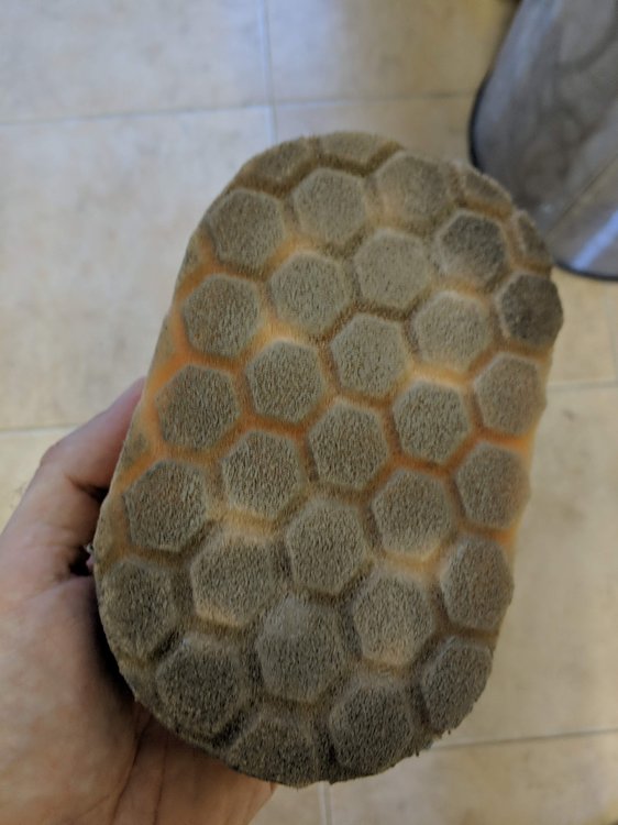

  • אפליקטור ידני Chemical Guys Hex Cut כתום (הוזמן מאמזון, בארץ אין במלאי כבר יותר מחודש)
  • אוטם צבע Menzerna Power Lock
  • מגבות מאליאקספרס (זאת, זאת ואלו)
  • כפפת פלסטלינה של Farecla
התהליך (ממש בקצרה):
  1. שטיפה רגילה של האוטו (שמפו טריפלווקס של קארפלן + כפפה מאליאקספרס בשיטת 2 דליים)
  2. מעבר עם הכפפת פלסטלינה (מוצר מדהים)
  3. ייבוש

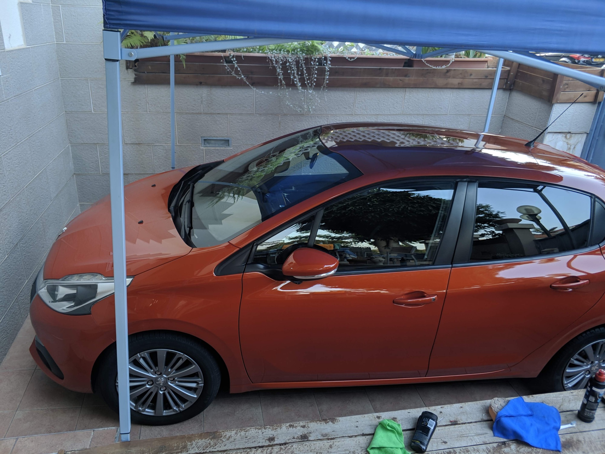

  4. חלוקת הרכב לאיזורים עם נייר דבק (אחרי סיום כל איזור "הזזתי" את הנייר שהודבק בשביל לא לפספס את החלק שהוא כיסה) ומעבר על כל איזור פעמיים, כל מעבר כ-8 דקות (לדוגמה - את מכסה המנוע חילקתי ל-4 איזורים, כל דלת ל-2 איזורים. את הגג לא עשיתי בכלל כי זה היה לגמרי too much)
  5. מעבר על הרכב עם אלכוהול מדולל בשביל להוריד שאריות פוליש
  6. יישום אוטם צבע

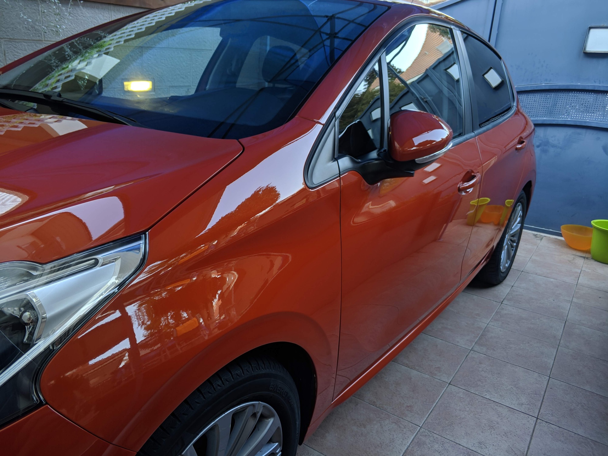

התהליך כולו לקח יומיים ומעל 10 שעות במצטבר :shock: ואומר בכנות, בדיעבד, אם הייתי יודע שזה יהיה ככה, כנראה הייתי קונה מכונת פוליש שעבודה איתה היתה לוקחת בערך עשירית מהזמן. אבל התוצאה לדעתי מספקת מאוד, לצערי אין לי תמונות לפני, ואני לא צלם דגול, אבל הנה כמה תמונות:
IMG_MI6_20191013_175003.jpgIMG_MI6_20191013_175012.jpgIMG_MI6_20191013_175102.jpgIMG_MI6_20191013_175829.jpg
סרטון שמראה את ההבדלים בין איזור שכבר עבדתי עליו ואיזור שטרם
*כמובן שאיך אפשר בלי מרפי, והיום (ואתמול) כבר הספיק לרדת גשם שטינף חצי רכב :evil:
לסיכום - התוצאה בהחלט מספקת ועונה על הציפיות, אבל פוליש ידני אני לא הולך לעשות שוב בימי חיי :-P מוזמנים לשאול כל שאלה לגבי התהליך/חומרים/מה שבא לכם.
תמונות יפות, תיהנה.
למרות הגשם האוטם צבע והטיפול דיטיילינג רק יקלו עליך את ניקוי הרכב. (מים והכל יורד ללא בעיה)
תוצאות ממש יפות לפוליש ידני, לפעם הבאה ממליץ לקנות מכונת DA, הזולות אך טובות עולות בסביבות 500-600 ש"ח. מכונה כזו תקצר פלאים את זמן העבודה ותגדיל את איכותה משמעותית.
