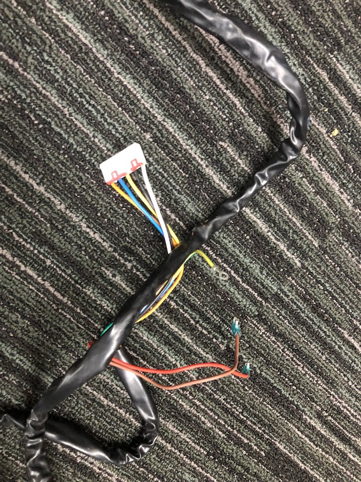

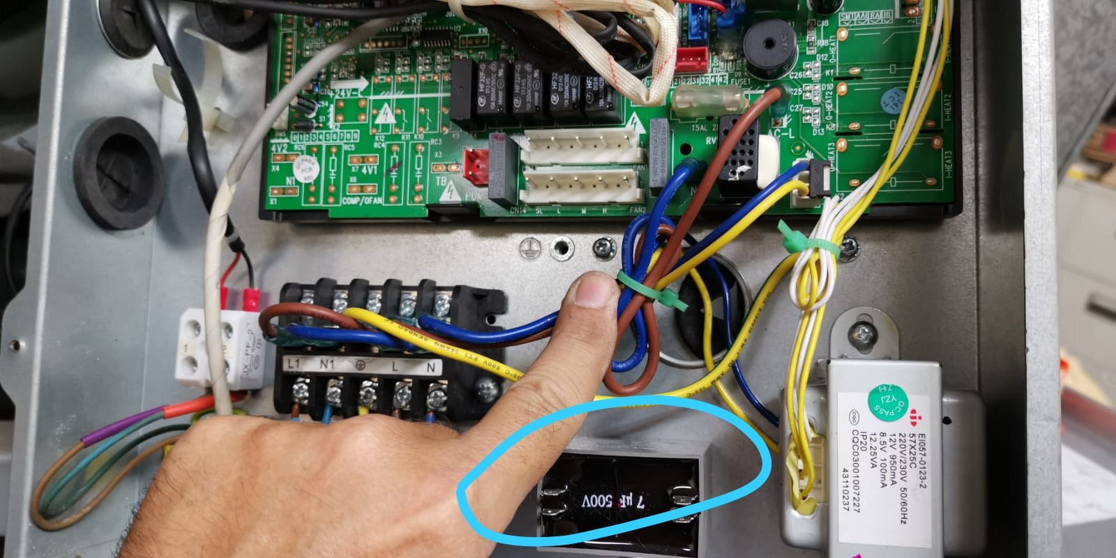

החוטים הולכים עם פלג לבקר, אי אפשר להתבלבל
לדעתי גם אין משמעות במנוע AC לקוטביות
לגבי הקבל, איזה משמעות יש לקבל? אין עליו +/- לא הבנתי איך אפשר להפוך את כיון הסיבוב
מהמנוע בדרך כלל מגיעים 4 גידים 2 מגושרים ו 2 לקבל ,לא זוכר את הצבעים. כדי להפוך כיוון מפרידים את המגושר מוציאים מקבל גיד אחד ומגשרים וזה שהיה מגושר שמים בקבל כך מתהפך הכיון. הכבל מייצר מאין פאזה נוספת להזנת מנוע והכיוון ממנו הוא מחובר חשובה לסיבוב. בכל מקרה אם מורכב תבדוק כיוון קשה לי להאמין שמנוע שמסתובב בכיוון הנכון לא יוציא אויר בכלל
אולי בתיאוריה זה אפשרי, אבל מעשית הכל מתחבר עם פלאגים ככה שאין מקום לטעות ברמת ההרכבה.
אולי הם טעו בשיפוץ? החיבורים הפנימים השתנו?
מצ"ב תמונות של המחבר והלוח.

המנוע חזר למשפץ. לא יודע אם תוקן או לא אבל הוזמנתי לבדיקה עם מודד מהירות מנוע.
ע"פ הנתונים של המהירות והזרם תקינים.
התקנתי במזגן ועובד תקין.
ההנחה שלי היא שהם ביצעו ליפןף מחדש ולא מודים בזה.
