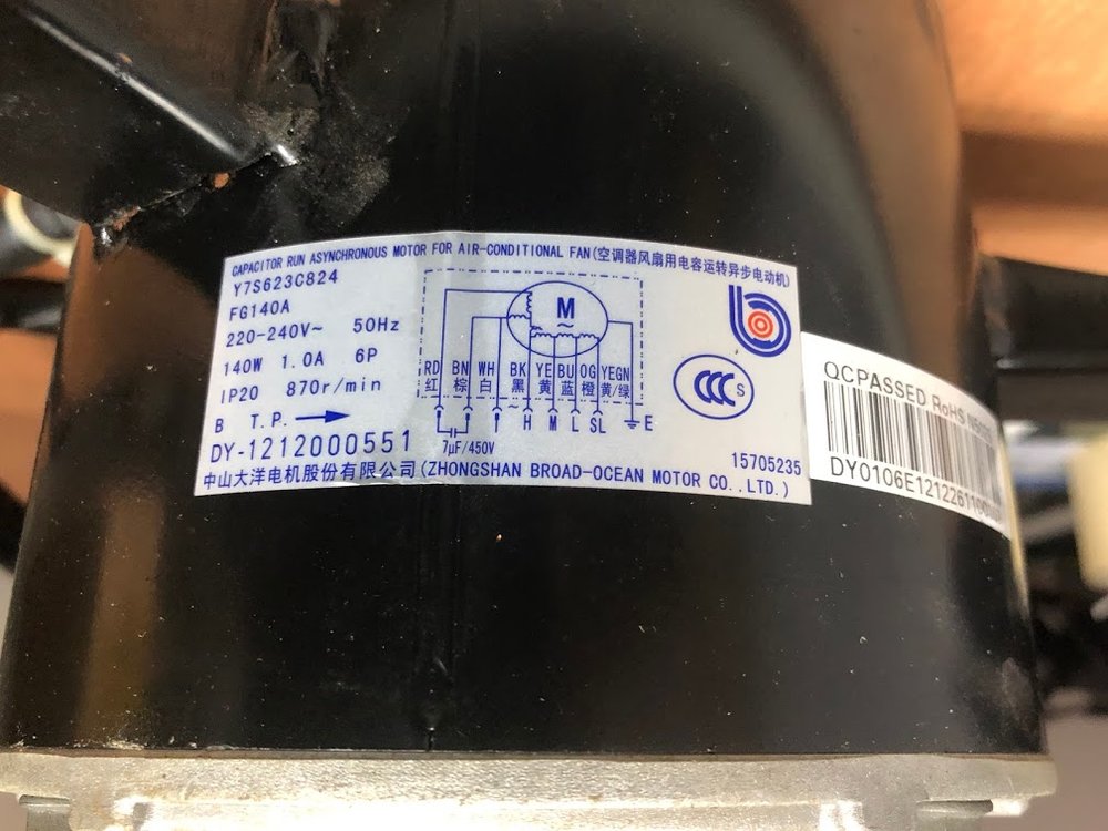

מנוע המפוח הפנימי הלך לעולמו
לא הצלחתי למצוא מנוע זהה מכנית ולכן נשלח לתיקון
על המנוע מדבקה (מצ"ב) עם מהירות סיבוב מינימאלית של 870 RPM (הגיוני)
לאחר התיקון המנוע מסתובב לדעתי הרבה יותר לאט.
הוחלף קבל... לא עזר.
המשפץ טוען שהמנוע מסתובב במהירות הנכונה וצורך את הזרם המצופה.
איך אפשר למדוד את מהירות הסיבוב של המנוע?
מצ"ב סרטון
כל עצה תעזור.

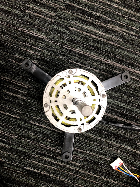

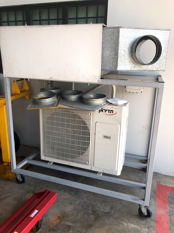

טכנית... זה מזגן תדיראן, שהותקן ע"ג תשתית ניידת ניידת ע"מ לאפשר לנו עבודה במקומות קטנים לא ממוזגים.
אחרי שהמנוע נשרף, לא מצאתי מנוע דומה עם התאמה מכנית (מצ"ב תמונות).
זאת הסיבה ששלחנו את המנוע לתיקון.
לאחר הרכבת המנוע, הוא פשוט מסתובב מאוד לאט ולא יוצא אויר קר או אוויר בכלל (המעבה קר)
גם כשהחזרנו את המנוע לטכנאי והוא חיבר אותו ישירות למתח עושה הרושם שהוא מאוד איטי
הטכנאי מתעקש שכל עוד הזרם תקין המנוע תקין וזה בנאדם סיני וסינים הם... עם מאוד "מיוחד"!
כרגע אני די תקוע מלבד למצוא מנוע חדש זהה מכנית - מישהו מכיר?
