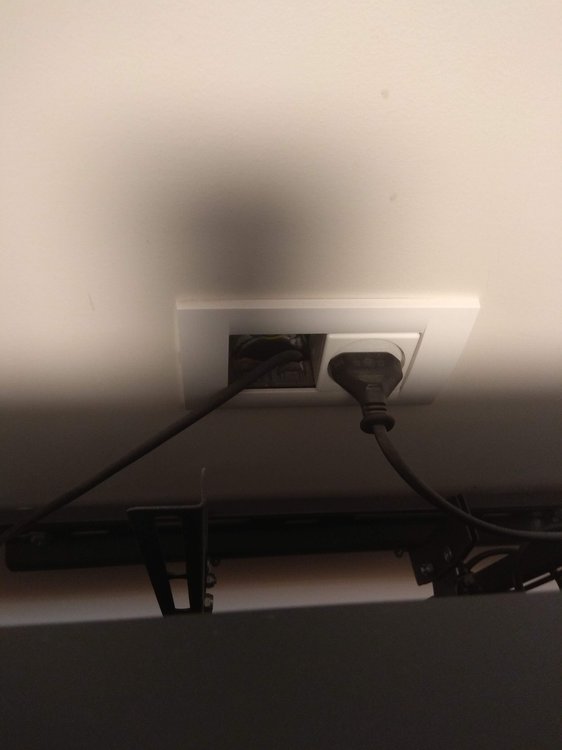

אני פתרתי את זה בדרך אחרת (או זהה, לא לגמרי ירדתי לסוף דעתך) - הממיר נמצא אצלי במזנון מתחת לטלויזיה. השארתי צינור בין הגובה הזה לבין אמצע גובה הטלויזיה, עם פתחים בגודל של יחידת שקע 220V (פשוט חור, לא מכוסה), והשחלתי את כבל ה-HDMI דרכו. כיון ששני הפתחים נסתרים (אחד מאחורי המזנון, האחר מאחורי הטלויזיה) אין בעיה של אסתטיקה. כמובן שצריך לודא שהצינור מסוגל להכיל את מחבר ה-HDMI.
זה נראה כך:
מימין כבל הכוח של הטלויזיה, משמאל הפתח ממנו יוצא כבל ה-HDMI, מלפנים הטלויזיה, שמסתירה את הדבר הזה, למטה מסגרת התליה של הטלויזיה. אבל גם בתחילה, כאשר היא עמדה על רגל, הטלויזיה הסתירה את הפתח.
