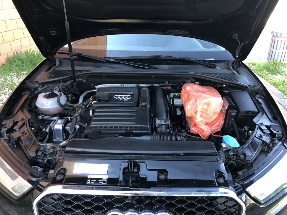

אז בתור wanna-be דיטיילר חובב עם מעט מאוד זמן על הידיים, מצאתי פרויקט נחמד כדי ללכלך קצת את הידיים ולקבל ניסיון. לפני כחודש הייתי אצל הדר מ-HI-Led לסדר משהו קטן והוא זרק לי הערה שכדאי לי לעשות את זה. צייד אותי במעט חומר ניקוי מדולל עם ספרייר, הסביר לי את התהליך ושלח אותי לדרכי.

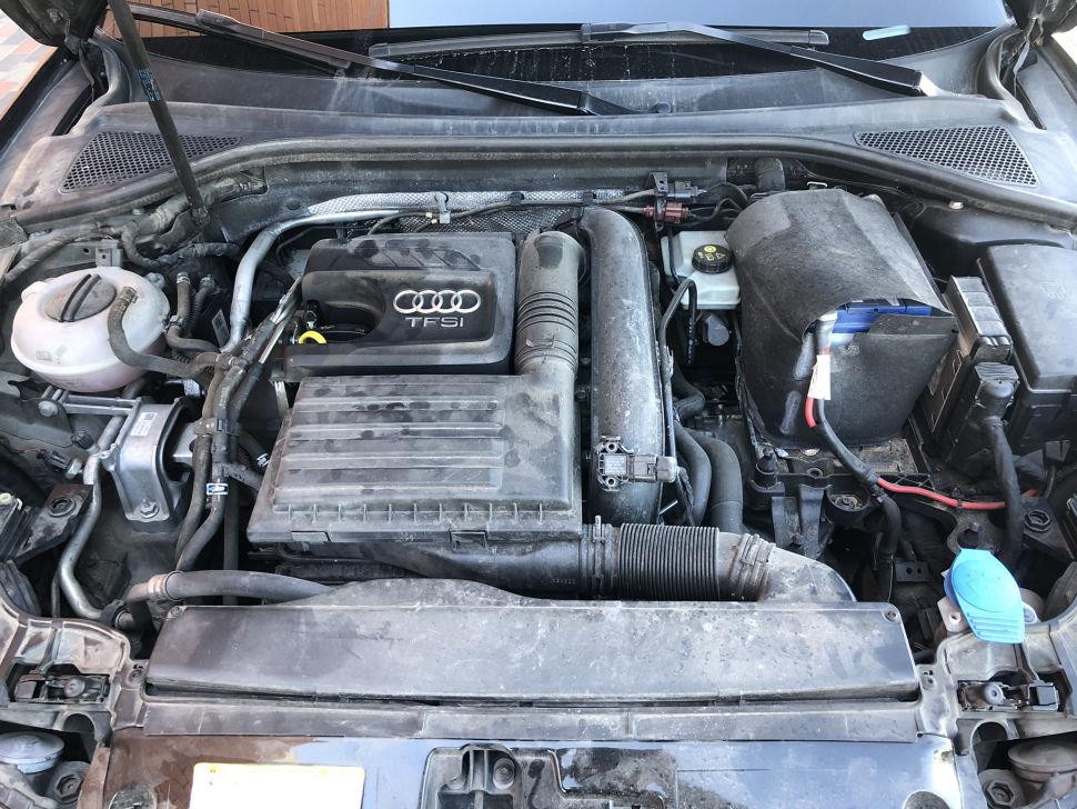

לפני הכל, תמונה של הלפני:

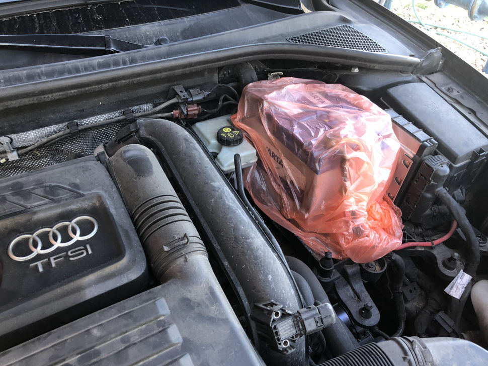

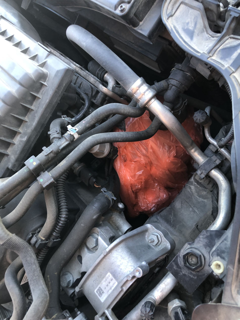

כמובן שכיסיתי את המצבר והאלטרנטור, רק כדי להיות בטוח:
מעבר עם צינור מים "mist" כדי להוריד כמה שיותר לכלוך חופשי, השפרצת החומר ומעבר עם מברשת כדי לעבד אותו מספר דקות. שוב שטיפה מהירה, ייבוש ויישום חומר הגנה.
אני די מרוצה מהתוצאה - כמובן שלא 100% כי היו חלקים עם לכלוך מאוד קשה (הצטברות של 5 שנים) אבל מבחינתי זו היווה עבורי תהליך למידה והתנסות וזה מה שחשוב.
