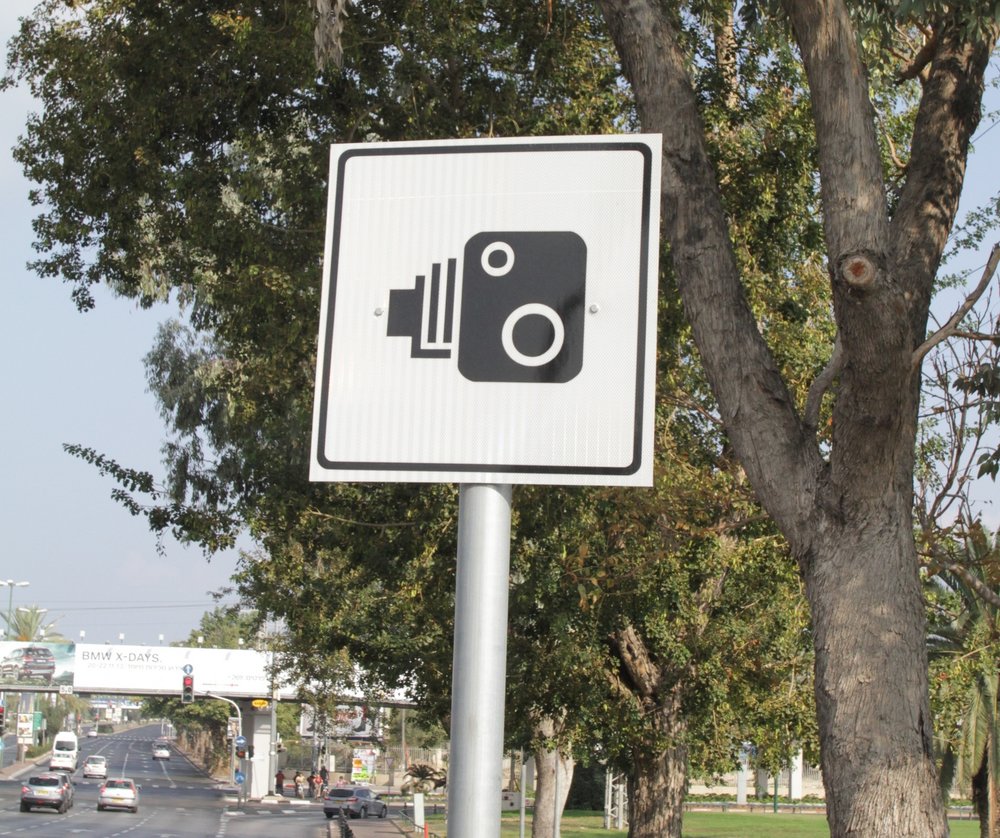

אפשרות נוספת שבחלק מה 630ים התווספה תמיכה בתמרור שמוצב לפני מצלמות המהירות ומהרגע שהמערכת מזהה אותו היא מעריכה שבנסיעה של 100-200 מטרים הבאים תהיה מצלמה ולפיכך מגבירה את תדירות ההתראות. בספק, אבל אפשרי. במידה וכן, מעניין אם מדובר בעדכון שניתן יהיה לבצע למערכות קיימות שאינן מכילות את הפיצ'ר הזה.
