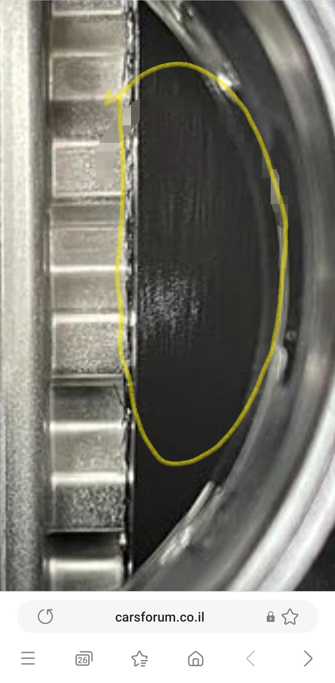

עכשיו,שאני בבית מול המחשב עם המסך הגדול,ואני מסתכל על התמונה של הרצועה שלך,(באמת אחלה תמונה ל S22),אני חייב לומר לך, שהרצועה שלך מתפוררת,ורוב הסיכויים שהקקטוס שלך תחווה תקלת לחץ שמן עקב סתימת הרשתית  בשלב מסויים בעתיד
ואיך הגעתי למסקנה הזאת אתה שואל ?
הגדלתי את התמונה ועשיתי היפוך קונטרסט,ובהחלט רואים תפרים בולטים,ירידה בנפח החומר הפולימרי בין התפרים כתופעה של שחיקת חלקיקים מהרצועה.

אכן, נראה שהרצועה מאבדת מעצמה (לאורך).
אני הייתי מפרק, מנקה ומחליף.
תצלם את הרצועה שלך בזום.
במציאות היא חלקה.
אני מחליף אחד לשנה שמן, אני נוסע מעט כ 5 אלף ק"מ.
שלי בתמונה היא חלקה,כמו במציאות,אצלך מתחיל מצב של התפוררות,אני אומר זאת לא כדי להטריל.
5K בשנה זה כלום,הרכב כמעט לא זז,ולכן צדקתי בזה שחשבתי שהשמן שלך במצב טוב.
אעדכן בעוד שנתיים.
אשמח לתמונה של הרתועה שלך.
גם היא  נראית לא במרקם חלק..
1506827358_Screenshot_20220318-160425_SamsungInternet.thumb.jpg.5ab697f3879edc63e01039040617292f.jpg
אה,שכחתי להוסיף,אצלך הרצועה דור 1,אצלי דור 3,יש הבדל בתפרים,בפולימר.
איך אני יודע שאצלך זאת רצועה דור 1 ,התפרים משבצות על משבצות,
ברור שכולם מתפרקות ! רק כל רצועה מתפרקת בצורה שונה ובזמן שונה,הדגרדציה שונה.
אצלי מה שאתה רואה בהגדלה זה עיוות קטן של הפולימר,שזה נורמלי לרוצעה דור 3.
אצלך יש ממש איבוד חומר,ואם זאת הדגרדציה אצלך לאחר 10K אז אין ספק שהרכיבו לך דור 1
עוד הוכחה לכך שיש לך דור 1,שים לב לצד של הרצועה,אצלי היא שחורה,טיפה עבה יותר ועם שניצים,אצלך רואים שהיא יותר דקה,ואין חומר פולימרים,קרי רואים  "בד"
אבל שים לב ! אצלך הרצועה 10K אצלי 8.5K ,ותראה איזה הבדל !
אצל יוליאן הרצועה היא דור 2
דור 1 המרקם כמו עור נחש, ואת זה רואים גם בלי היפוך קונטרסט
עזוב אותך משטויות
שום דרך בעולם לדעת מה מצב הרצועה מתמונות כאלה

דור 1,חבל על הזמן.
ורואים את ה "נחש"  הוא ימשיך עם הרצועה הזאת עוד שנתיים אתה תראה נחש צפע
וגם אין סיכוי שרצועה חדשה תראה ככה לאחר 10K אז עזוב אותך משטויות
יודע מה,זורם איתך,אצל יוליאן יש דור 2,וככה היא ניראת לאחר 10K,בהצלחה לשנתונים 2017-2020
