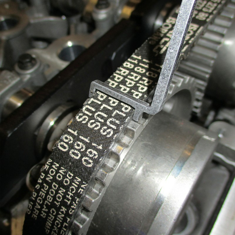

אגב אם יש לנו פו כבר כ"כ הרבה חברים עם המנוע הנ"ל אולי שווה לנסות לעקוב ולבדוק לא ויזואלית אלא לפי הבדיקה שקבע היצרן.
אפשר להצטייד במודד הרוחב ולעקוב אם יש תופעה של התרחבות הרצועה.
למישהו יש גישה למדפסת תלת מימד טובה?
https://whiterosetools.com/products/sealey-petrol-engine-timing-belt-checking-gauge-psa-1-0-1-2-belt-drive
