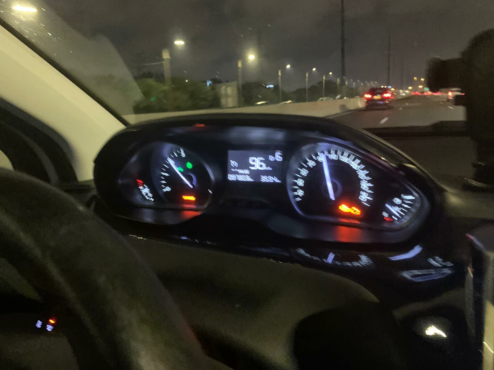

אוף. למה אני מגיב פה?
Oh snap...
המשך יבוא
נ.ב.
לא אני צילמתי
