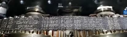

אתה בטוח ? התמונה מהסרטון הזה
This is PART 2 of 2 - - - on how I Replaced the Timing Belt, Tensioner and Guide Pulley on a 3 cylinder 2012 1.2 VTi Puretech engine. The car had covered 75,174 miles and was 6½ years old.
פה אנחנו רואים אותו מנוע בדיוק,גם ללא טורבו,הרצועה התפוררה ורואים בבירור את תופעת הנחש.
אם בסרטון הקודם זאת רצועה דור 2 אזי המצב לא טוב בכלל.
ממליץ לעצור ב 5:09
עריכה אחרונה על ידי yoni2sh

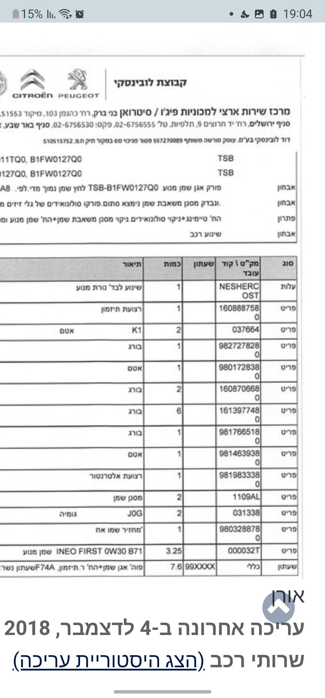

ביום ראשון אשאל את אורן, ממה שראיתי בעוד רכב, יש אותו מקט כמו אצלי בריקול.

אותו המנוע אבל שתי רצועות שונות בוודאות.
בתמונה שרואים רצועה סדוקה עם כיתוב צהוב זאת רצועה עם המק"ט 9800239680, בסרטון שבו נראה רצועה שהתפוררה עם "עור נחש" זאת רצועה אחרת אמנם לא רואים אבל מדובר במק"ט 9807527380 עם כיתוב בצבא לבן והיא ידועה כזאת שמתפוררת.
אצלי הרצועה במקט:
160888758O.
אורן פירסם בזמנו את ה tbs של סיטרואן עם  עם אותו מקט של רצועה.

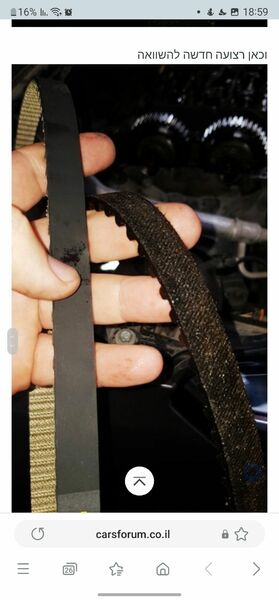

אורן השוואה בין דור ראשון לשני:
538052703_Screenshot_20220318-185931_SamsungInternet.thumb.jpg.909e92d7557b1b468c7aa38f2efcd55a.jpg
ככה שאצלי הרצועה דור שני כי היא חלקה.
בתמונה היא לא נראית חלקה.
