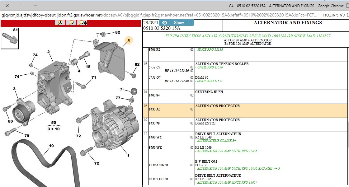

יש צורך לוודא הימצאות מגן חום (Alternator protector, מקט 5733A3) עבור האלטרנטור.
אם השיפוץ איכותי ויש מגן חום, הוא יחזיק את הקדנציה הבאה עד שהרכב עובר לגריטה\השבתה.
תתפלאו לשמוע שלפי מערכת היצרן, חלק מגרסאות ה NFU ב-C4 הגיעו ללא המגן חום הזה.

לפי מספר השלדה של הרכב הקודם שלי, לא ראיתי שיש מגן חום בשירטוטי המערכת - אבל בפועל היה - ומקורי כמובן.
אולי ב C4 (בלי קשר למה שמופיע בשרטוט) יש מגן כזה - אבל בפירוק הראשון של האלטרנטור (שכאמור, מלכתחילה הווסתים בסדרות האלו היו "לא משהו") במוסכים פשוט מעיפים את המגן ומחזירים את האלטרנטור המשופץ ללא המגן ? (שזו, אגב, הסיבה הכי הגיונית שאני יכול לחשוב על כשלים חוזרים באלטרנטורים ששופצו, גם כאלה ששופצו בחלקים טובים).
