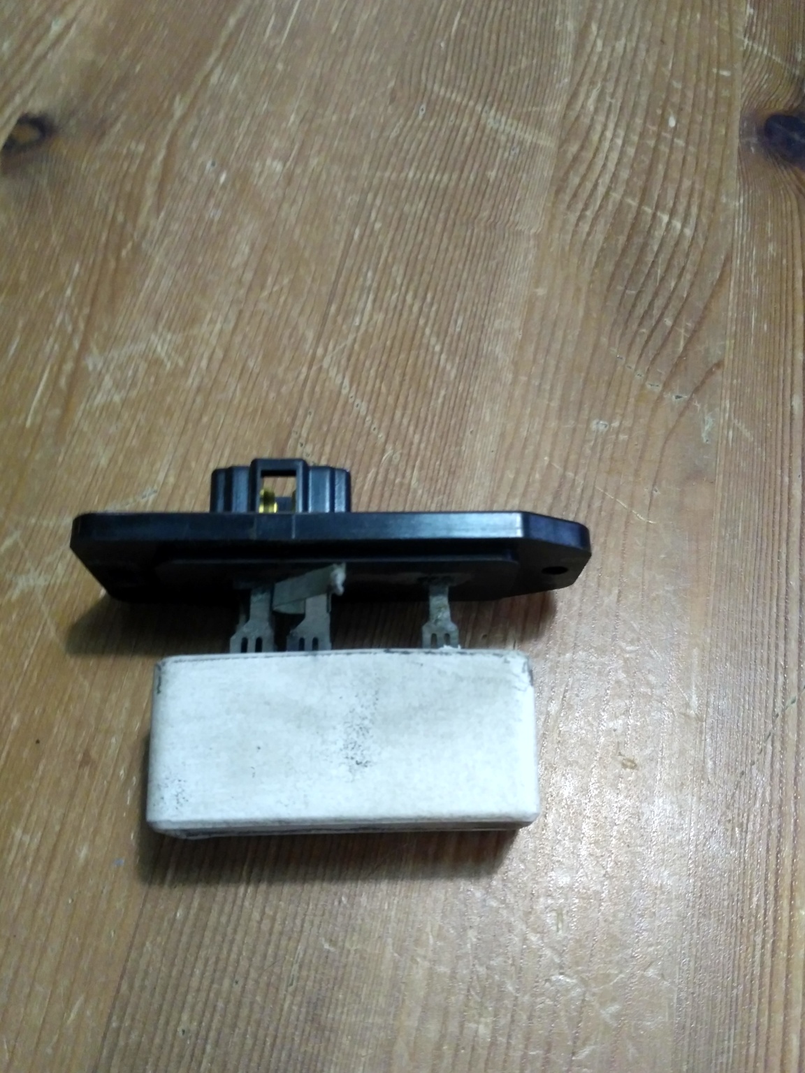

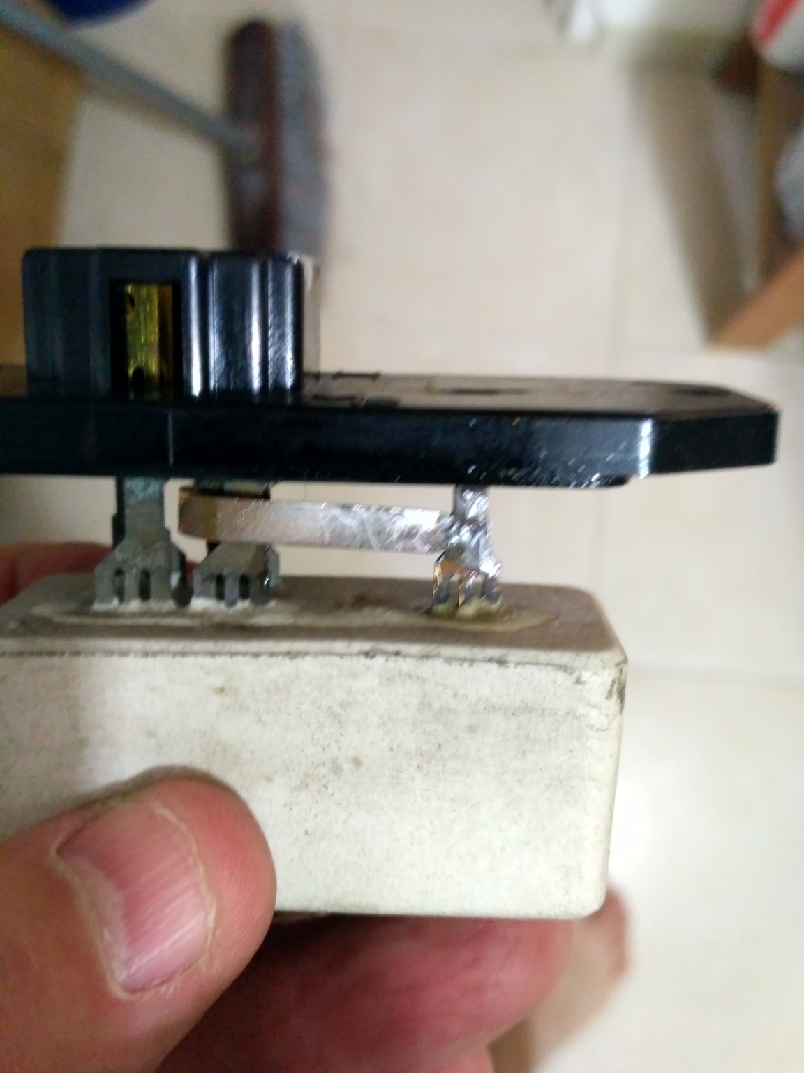

הנגד נמצא מתחת לתא כפפות פרק אותו החוצה ותראה בנגד פחית שהתנתקה מההלחמה .תלחים חזרה והכל יעבוד מניסיון ניניו
כרגיל, אהרון המכונה חשמל ניניו, צדק בול.
הנגד, במקום שבו כתב, פורק והמקום. החיבור לפין הכניסה אכן מנותק. הלחמה קלה יחסית, הרכבה חזרה, והמפוח חזר לאיתנו.
תודה, צדיק!
