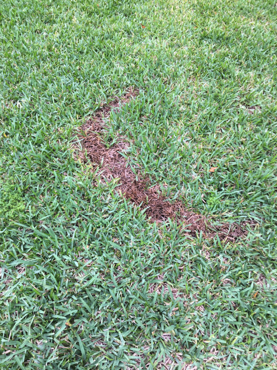

אני כמעט בטוח בישראל יש תקן שמחייב התקנת עמוד שיאסוף את כל הפוטנציאלים לאדמה, במקרה שברק יפגע בבית.
אקדים ואומר שאני גר בארה"ב.
הברק לא פגע בבית. הוא פגע בדשא שבמרחק מטר וחצי מהבית. פשוט השאיר את הדשא שרוף. מצ"ב תמונה.
אצלנו בבית אין את קולט הברקים הזה. הבנתי שמדובר על התקנה יקרה.
