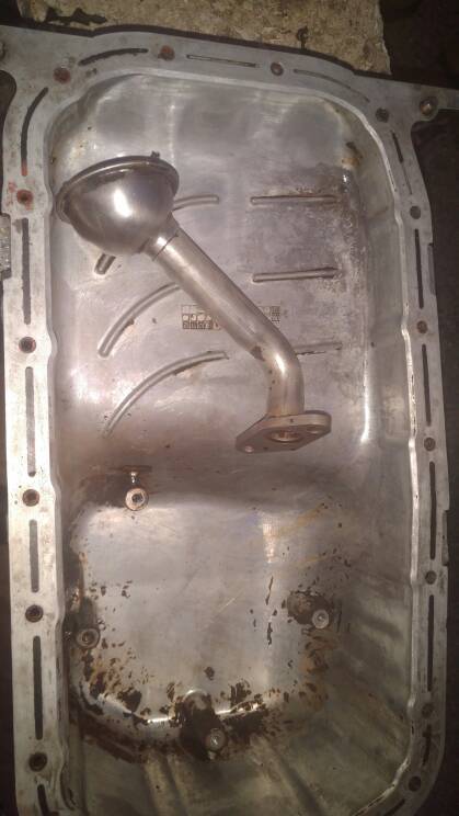

רשמת את הנ"ל בנוגע לתכשירי פלאשינג. למיטב הבנתי בMOS2 לא מדובר על פלאשינג. אני טועה?
בכל מקרה היום אעלה תמונה של הבוצה.
