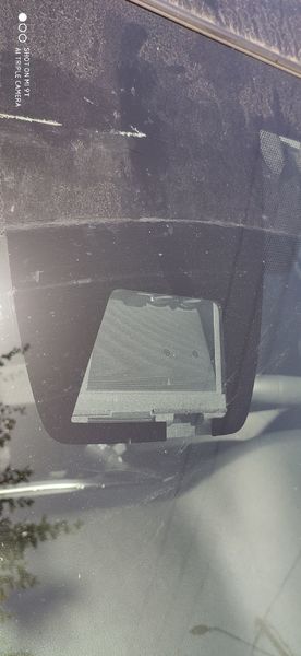

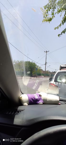

ברשותי טויוטה CHR ממחצית ינואר 2018. לאחר 3 שבועות מצאתי את השמשה הקדמית סדוקה ומבלי שאני יודע על גורם שיכול היה להיות הסיבה. היבואן טוען שמדובר בשבר עקב גרגר? אבן? שנתזה על השמשה.
פניתי לזגג רכב ולדבריו כבר היו לו 4-5 מקרים דומים עם שבר בשמשה של הדגם הזה והוא די מופתע.
האם מישהו יודע על כך?
רק להדגיש, הביטוח מכסה "שמשה חילופית" ובמצב שכזה היבואן מתנער מאחריותו למערכת הבטיחות המותקנת של השמשה הקדמית. הוא מציע לרכוש שמשה מקורית כדי לא לאבד את האחריות על מערכת הבטיחות.
