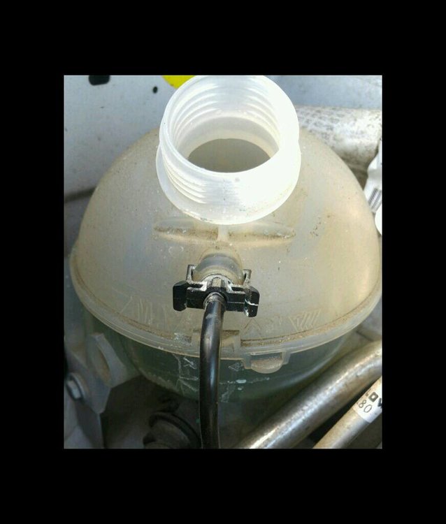

מישהו יודע מה זה המיכל הזה ולמה זה בצבע חום.

זה המיכל שדיברתי עליו
וחום המנוע הוא על 70 אף פעם לא מגיע לאדום אבל בדרך כלל 70
זה מיכל נוזל הקירור וניראה שכל המערכת זקוקה לשטיפה אם הנוזל בצבע חלודה ומילוי מחדש של נוזל העומד בתקן. ואם מערכת הקירור אצלך עובדת על טמפרטורה של 70 זה מאוד נמוך ייתכן וקיימת אצלך בעיה של טרמוסטט פתוח תבדוק זאת.

הנוזל קירור של פג׳ו-סיטוראן הופך לחום עם הזמן, אם כי המיכל עיבוי כולו בצבע חום מה שיכול להעיד על התחממות שעבר המנוע לכאורה.

דוגמא איך צריך להיראות מיכל עיבוי זהה ברכב של אותו יצרן עם ק"מ דומה.

לגבי המיכל עיבוי עלות ניקוי המיכל ומערכת הרדיאטור + הוספת נוזל קירור מקורי עלות 250 שקל
בסוף אמרו לי שהם לא מנקים כלום רק מחליפים נוזל קירור וגובים על זה 250 אני צריך למצוא מישהו שיודע לנקות ראדיטור ואת מיכל העיבוי והכל יש פה המלצות למישהו כזה ?
מצאתי איזה מקום שאמר שלנקות את הראדריאטור ברכב הזה עלול לגרום יותר נזק ככה שאני לא יודע אם עדיף רק להחליף את הנוזל או לעשות ניקוי ולהוסיף נוזל

אין שום בעיה לשטוף את מערכת הקירור,יש חומרים יעודיים לזה, ורצוי לעשות זאת לפני הקיץ.
