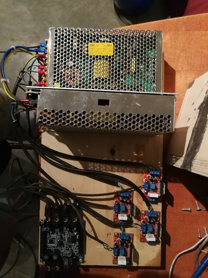

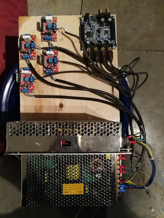

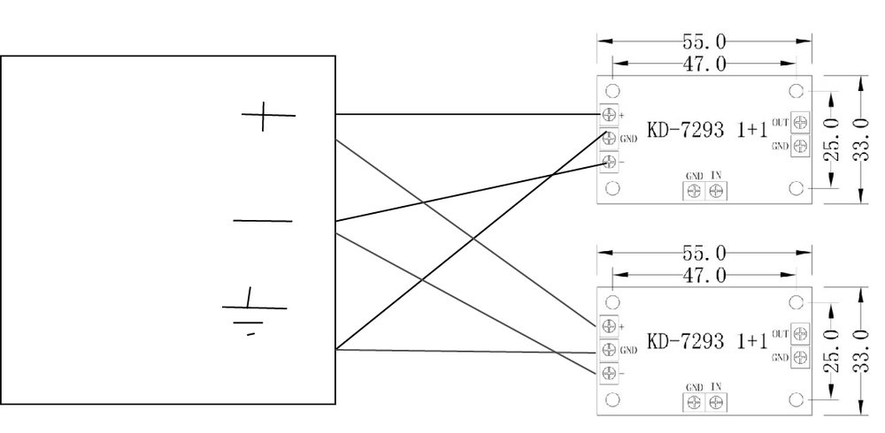

החלטתי שבא לי לעסוק בבניה של רמקולים. החלטתי שבשביל זה אני רוצה מגבר עם BI AMP וקרוס אקטיבי.

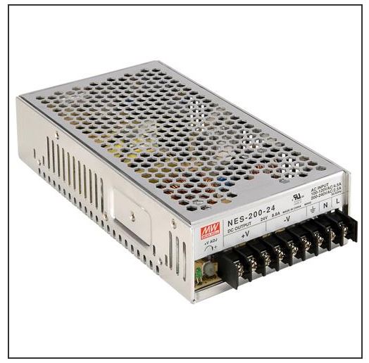

לצורך העניין קניתי 2 סטים של מגברי דואל מונו כאלו וניסיתי לחבר אותם לשני שנאים כאלו, 24V 8.3A
לשני אלו צמדתי MINI DSP 2X4, ומשום מה כלום לא עובד. אני יודע שהDSP, השנאים והרמקולים בסדר.
האם זה משהו בחיווט? מצ"ב תמונות

שני הספקים מחוברים לשני המגברים - האחד למתח החיובי ואחד לשלילי?
מתח המוצא 12V?

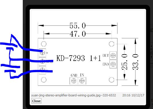

אוקיי, 24.
כל אחד מהמגברים צריך לקבל 24V בין + ל GND ועוד 24V בין GND ל -. האם כך הדבר? כלומר כל מגבר מחובר לשני ספקים.

בלינק לספקים נראה לי שיש להם רק שתי יציאות (+ / -) ולא שלוש.
ה GND שייך לדעתי לכניסת ה AC.
עריכה אחרונה על ידי yuvk
:turn-l:

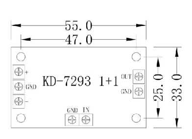

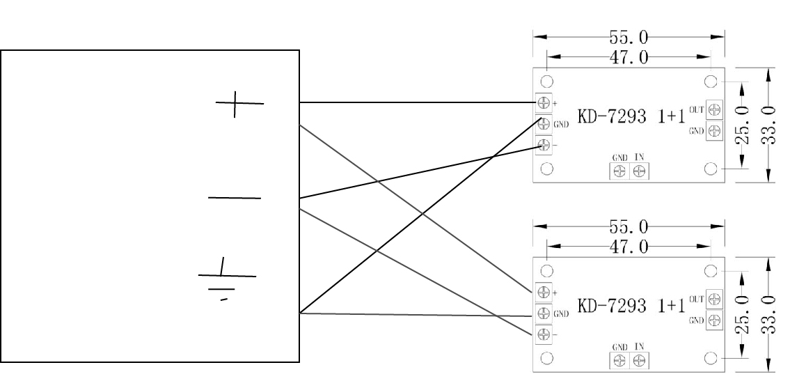

בספק שלך, מתח ה - DC הוא בין ה + ל -. שלוש היציאות + מחוברות ביניהן וכך גם 3 היציאות -. הפאזה והאפס זה ההזנה. ההארקה מחוברת לגוף ולא קשורה למוצא (המוצא מתח צף).
להפעלת מגבר אחד אתה צריך שני ספקים. אחד יחובר בפלוס שלו לכניסת ה + במגבר ובמינוס שלו לכניסת ה GND במגבר. ספק שני יחובר בפלוס שלו לכניסת ה GND במגבר ובמינוס שלו לכניסת ה - במגבר.
אתה יכול לחבר את הספקים במקביל לכמה מגברים - במגבלת ההספק של הספקים וההספק הנדרש.

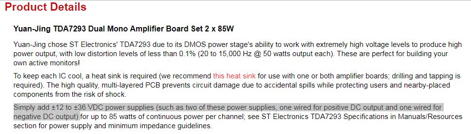

גם הסינים כותבים לך:

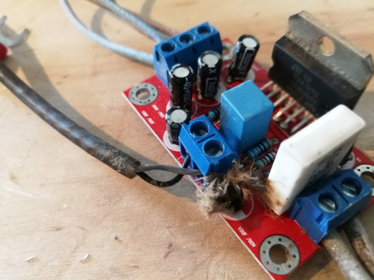

אחרי שבצעתי אחד לחד את מה שהוסבר, התוצאה היחידה שהייתה היא "בום". קבל התפוצץ במגבר שאליו חוברו הספקים
נרכשו שני שנאי 17A 12V, חוברו באותה צורה לאותו מגבר תקין, ואין שום תגובה

קבלים אלקטרוליטיים במעגל חדש יתפוצצו בד"כ בגלל מתח גבוה (מאוד) או ממתח הפוך. אפשר להחליף אותם בד"כ בקלות.
בהצלחה בהמשך הדרך ב DIY. אכזבות זה חלק מהעניין :roll:
