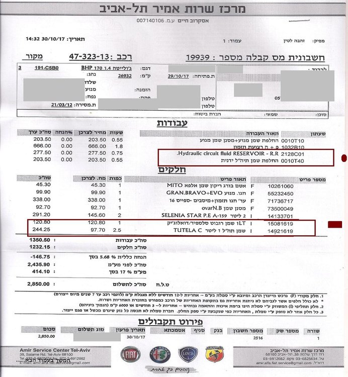

תודה על התשובה - באלפא ג'ולייטה ממסרה רובוטית, הוחלפו שני סוגי שמנים .
א - שמן היחידה הרובוטית אשר מעבירה את ההילוכים - שמן הידראולי (קרוב לשמן ממסרה אוטו')
ב - שמן הממסרה / הגיר, של גלגלי השיניים - די תואם לשמן גיר ידני.
השאלה להבהרה - האם זה שונה/תואם ? , בממסרה הרובטית ב מונדאו .
ראה חשבונית
מסומן באדום - 2 שורות החלפת השמנים השונים, והעבודה.

אני מבין למה הכוונה, גם בתיבה רובוטית "יבשה" וחשמלית עדיין יש שמן במנגנון עצמו, התיבה בנויה פשוט מכמה חלקים ואותם אכן, מרוקנים ככל הידוע לי.
בתיבה של גטרג (POWERSHIFT) יש כ 6.5-7 ליטרים של נוזל לעומת ה 3.5 ליטרים בחשבונית.
ככל הנראה, התא המרכזי על כל הרכיבים יחד עם התא השני של המצמדים וכו', הכל טבול בשמן מן הסתם.
1420453d1443404564-ford-powershift-dual-clutch-transmission-dct-technical-overview-gearbox-cutaway.gif
כך שלפי התמונות, אכן הכל טבול בשמן כולל היחידות.
הבעיה עם תיבות מצמדים רטובים זה זיהום השמן ולכן, יש פילטר פנימי מובנה + מגנטים גדולים + פילטר חיצוני + קירור שמן גיר ובנוסף להכל, יש להחליף מדי X זמן או X ק"מ תלוי מה מבקש היצרן.
תודה - אבל להיות יותר ממוקד.
אמור להיות סוג שמן אחד, ליחידת ההפעלה הרובוטית ההידראולית.
ושמן אחר - (שמן גיר ) למערכת הממסרה גלגלי השיניים.
האם בהחלפת השמנים בממסרה הרובטית ב מונדאו.
צריך להחליף, את שני סוגי השמנים - או רק שמן אחד .
אייל.
עצמאי בשטח - 1 מטר מהצד.
בתיבת ההילוכים בפורד מונדאו או לחלופין בתיבת ה POWERSHIFT מצמדים רטובים, ישנו רק סוג אחד של נוזל לכל המכלולים של התיבה ורק אותו, מחליפים.
