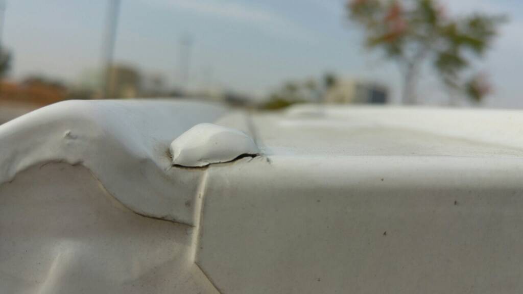

אנשים פה מגזימים בטירוף. הסדקים האלו לא צריכים להיות, זה בהחלט תופעה לא תקינה אבל מכאן ועד לחלודה ורכב מתפרק...
בכל רכב כמעט יש "משחק" של המרכב כשהרכב בהצלבה.
תנסו לפתוח דלת ברכב שמורם על ג'ק כשמחליפים גלגל. האם היא נפתחת באותה קלות כמו בדרך ככל? בהרבה מכוניות לא, היא נפתחת יותר קשה כי יש תזוזה יחסית של המרכב.
פה זה אותו דבר. פס ריתוך מכוסה במסטיק, חומר גמיש. המסטיק צבוע למעלה, בגגל תזוזה יחסית של המרכב המסטיק הגמיש זז, הצבע לא גמיש, הוא נסדק.
יכול מאוד להיות שבעוד דגמים של יצרנים שונים זה ככה, רק שאצל רוב היצרנים פסי ריתוך אלו מכוסים בקישוט פלסטיק ואף אחד לא רואה מה יש מתחת.
קחו את הדברים קצת בפרופורציה.

לא נסחפנו קצת?[ATTACH]496638[/ATTACH]

לא במרכב, לא בפח, לא בחיבורים, לא הפרדות ריתוכים ולא קצה שילדה... כולה בשכבת הצבע על פס המסטיק.
ולא שזה תקין 100% אבל בטח לא ביג דיל.

בוקי, אצל פותח השרשור נראה שיש קרע בהלחמה, לא מסטיק. יותר מזה, כבר רואים שחלודה מתפתחת. לא סביר ולא קביל ברכב חדש.
גם מה שקורה אצלך לא נראה לי תקין, למרות שאם זה "רק" המסטיק ומתחת יש עדיין צבע של הרכב אז חצי נחמה.
קרע בהלחמה?
איפה?
ואיפה ראית שהחלודה מתפשטת?
פיספסתי איזה תמונה?
ברור שזה לא תקין אבל לא כואב לי הראש בגלל זה. מתוך עשרות אלפי ברלינגו לא ראיתי עדיין אחת עם חלודה בגג.

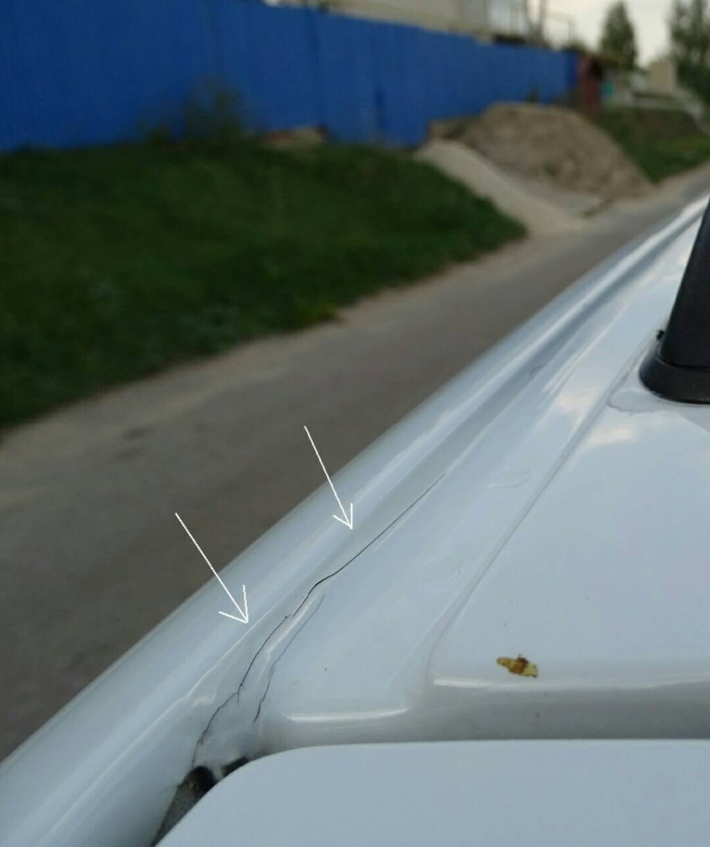

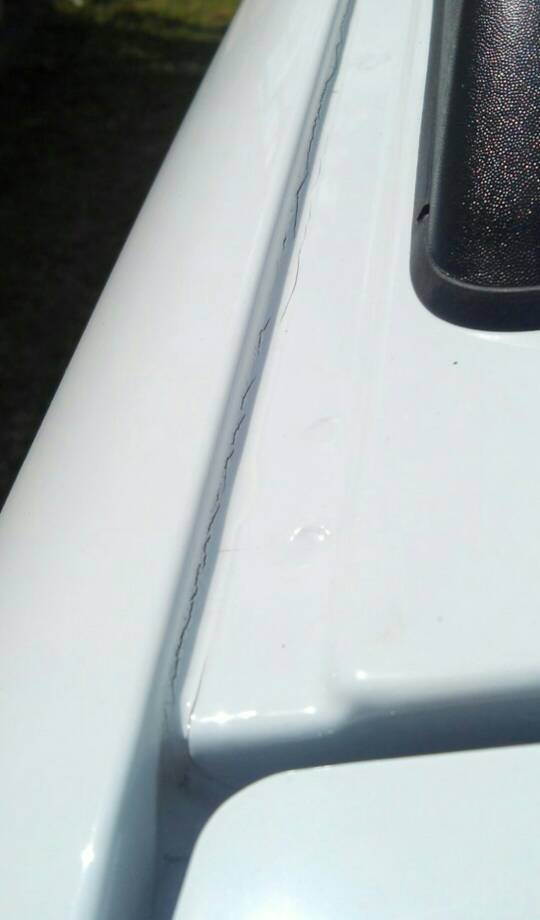

מסקרנות חיפשתי ברוסית, אכן לא מעט תמונות.
מי שרוצה שיעשה העתק הדבק בגוגל:
трещина в краске на дастере[ATTACH]496683[/ATTACH][ATTACH]496684[/ATTACH]

כן יש סדקים בצבע ,רובנו הבנו שיש והסיבה לכך בדיוק מה בוקי רשם לפני.
יותר מזה מתברר שזה קיים בהרבה מכוניות וגם בסקודה אוקטביה,אם תחפשו טוב תגלו מלא ייצרנים עם אותה בעיה בדיוק.
כמו שהבטחתי חוזר לעדכן. היום בדקתי בארבע דאסטרים נוספים בעבודה ולכולם יש את הסדקים הללו. שלי עוד לא הכי גדולים מסתבר.
