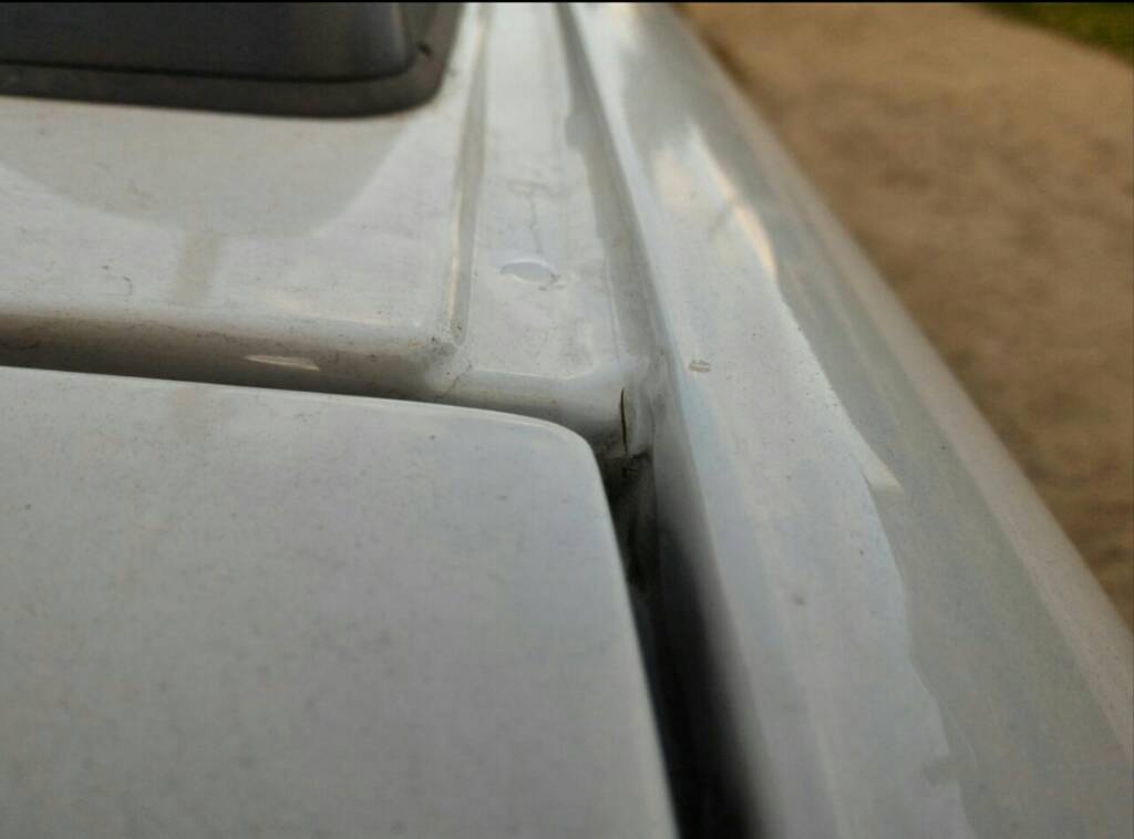

בכל מקרה פ.ש הציג מספר בעיות שיש לדאצ׳יה וזה מצויין.
וכמו ציינתי מקודם לא חשוב איפה מייצרים אותם ומכל מה שבחור מציין הבעיה גדולה זה סדק ,שאר הדברים זה באמת קישקוש, כי שטיחים מבד אפשר לגמור תוך יום , ציפוי של ידית הילוכים גם כן .אני מכיר כאלו שסובלים מבעיות של זיעה חריפה בידיים משחקים ומשפשפים כל הזמן ידיד הילוכים או הגה וזאת התוצאה.
סדק זה דבר שכן מעניין (אותי לפחות)למה זה קרה אבל שוב אם לא נגרם שימוש חריג ברכב אז צריך להיות סיבה לזה.
מצד שני עדיין לא שמענו עוד משהו עם תקלה דומה כי אם זאת תקלת ייצור או חומרים זולים אז בטוח היינו שומעים מעוד אנשים .
עריכה אחרונה על ידי alechko01
פותח השירשור, האם הסדקים בצבע הם בחלק האחורי של הגג, בפס חיבור בין הדופן לבין הגג, מאחורי נקודת חיבור גגון?
אם כן, נתקלתי המון פעמים באיזכור של התופעה הזאת ברשת, בדאסטרים תוצרת רוסיה. rps20171111_214715.jpg
אכן, בפורומים הרוסים מזכירים את זה כל הזמן, נכתב שהסיבה היא חוסר קשיחות מרכב. הוא "משחק" קצת וזה גורם לסדקים.
מעניין האם יש הבדל בטכנולגיית ייצור בין המפעל הרוסי למפעל הרומני.
האם יכול להיות ש-"התפלק" בטעות דאסטר תוצרת רוסיה למשלוחים בישראל?
ידוע שהיצור ברוסיה הוא די מחפיר. בזמנו ראיתי ביקורת על קורולה תוצרת רוסיה שרחוקה שנות אור מהיצור ביפן(או אפילו בטורקיה)
