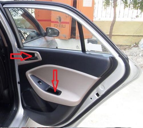

אני מעוניין לפרק את הדיפון הפנימי של הדלתות האחוריות בI20 חדשה,מדובר בדגם הידני המגיע ללא רמקולים מאחור.לא הצלחתי לזהות סירקליפ או אבטחה כלשהיא,ולא הצלחתי במשיכה לפרק את ידית פתיחת החלון ,אולי נזהרתי לא להפעיל כח רב מדי?

תמונה של הדלת?
לפני המשיכות יש ברגים מוסתרים לפתוח.
ורוב הסיכויים שאין לך שם חיווט ואז אתה חייב מתקין. מידות רמקולים לפחות אתה יודע?
הכל הוסר חוץ מידית החלון. אמור להיות חיווט ואני מאמין שהמולטימדיה שגיל קאר מתקינים מתחברת למחבר זהה בכל דגמי הI20 ללא הבדל בגרסאות. מידת רמקולים 6.5.
כאן ראית את הברגים? ככה הדלת בנויה אצלך בערך? תסרוק טוב משני הצדדים שאין בורג מכוסה, כנ''ל על כל הדלת. ואז השאר זה קליפסים, אתה מכניס את האצבעות או כלי פלסטיק יעודי מימין לשמאל, מלמעלה למטה בצדדים, אתה מושך כמה שיותר קרוב לקליפס, בסוף הקליפסים שנשארו על הדלת, חייבים לפרק ולשים אותם בחלק שפירקת, צריך חולץ.

הבעיה הייתה רק עם ידית החלון. בעזרת סרטוני יוטיוב הצלחתי, אכן מתחבא כמו ברוב המקרים בידיות חלון סירקליפ אבטחה, כלי יעודי לזה לא הצליח לשחררו אך שימוש בפיסת בד לחיכוך הצליח.
