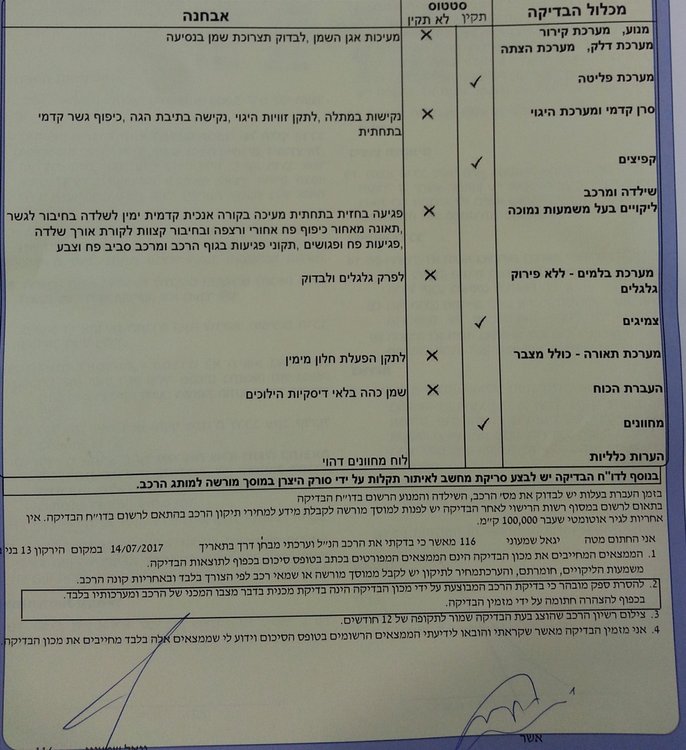

לחץ
הרכב הנ"ל לא עבר חיים קלים,
מעיכות באגן השמן עלולה להעיד על טיפוסי מדרכות ונהיגה לא זהירה.
לגבי הנזק בתאונות, יש פה משמעויות מסחריות גדולות - הרכב עבר תאונה גם מקדימה וגם מאחורה(פח אחורי עקום ונזק לקורות שלדה קדמית), אין לדעתי משמעות בטיחותית לנזק אבל משמעות מסחרית כן, במילים אחרות? חפש מציאה אחרת.
