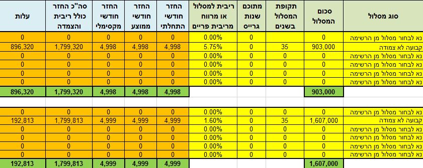

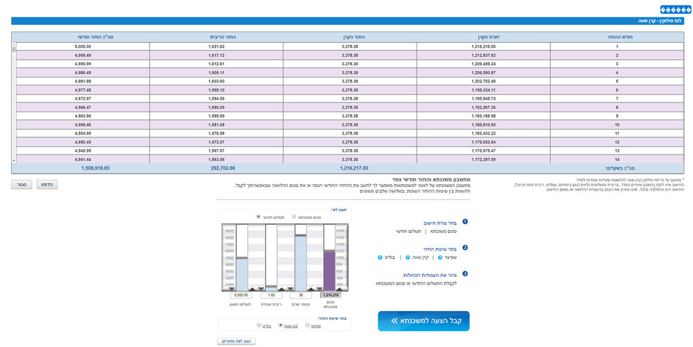

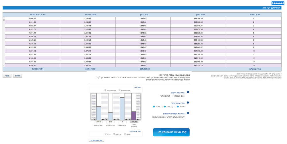

יתרה מזו - ושוב, אציין שאני לא מבין בזה מספיק - בעזרת מחשבון משכנאות (של לאומי) עשיתי בדיוק את אותו חישוב שעשה הבחור, ו-וואלה, תהרוג אותי, לא מצליח להגיע למספרים שלו.
אבל לא רק שאני מצליח להגיע למספרים שלו, אלא שכששומרים על כל הפרמטרים מלבד הריבית זהים (מה שהבחור קורה לו "מחיר דיור"), בסנריו של ריבית גבוהה (5.7% לעומת 1.6%) אתה מקבל אמנם סכום קטן יותר, אבל בסופו של דבר גם משלם פחות בכולל. להלן התוצאות.
עכשיו תגיד לי איזו סיטואציה אתה מעדיף. וזה כמובן לפני שהכנסנו לחישוב את ההון ההתחלתי שצריך להיות גבוה פי 2 על מנת לקבל את המשכנתא הגדולה יותר (מה שמגדיל את הפער בעוד 200K).
אולי בגלל: "נניח שליאור ישראלי רוצה לקנות דירה, ויודע שהוא יכול לעמוד בתשלומי משכנתא של עד 5,000 ש"ח לשלושים וחמש שנים" + אצלך עשית "קרן שווה" ולא "שפיצר".

הבעיה עם החישובים שלו היא לא רק שהם לוקחים שיטה שלא מתחשבת בכלל בריבית ופשוט עושה חישוב של (תשלום חודשי*תקופה) ואז תקבל את אותו סכום גם עבור ריבית של 0% וגם עבור 80%, אלא שהיא גם גורמת לך לשלם סכום שגבוה בכמעט 280K שקל מהחישוב בשיטת ה"קרן שווה" (מה שזה לא יהיה, ותאורטית, ולכאורה וט.ל.ח).
אמ;לק
אם מחברים את כל זה ביחד יש לנו: שפיצר נותן לי סכום כולל לתשלום שגבוה ב-280K מקרן שווה. קרן שווה בסביבת ריבית נמוכה נותנת לי מחיר סופי לתשלום שגבוה ב-300K (סה"כ 1.4מ' לעומת 1.7מ' בחישוב על פני 35 שנה וריבית של 5.7% לעומת 1.6%), וההון ההתחלתי שאני צריך להביא מהבית כדי לקבל את אותה משכנתא גבוה ב-200K (סכום של 210K לעומת 403K בריבית הנמוכה עפ"י חישוב של 30% מסך הסכום). סך הכל אני אני צריך להוציא 780 אלף שקל יותר. כן, אין ספק ש"מחיר הדיור" לא השתנה בכלל.

לגבי נכונות הנתונים: אתה השתמשת במחשבון בצורה לא נכונה (כנס שוב לאותו המחשבון, תבצע שערוך לפי תשלום חודשי ולא לפי סכום משכנתא, תסמן שפיצר ולא קרן שווה, ותראה בעצמך). קרן שווה זה לוח סילוקין ש90% מהבנקים לא יאפשרו לך לקחת מלכתחילה, והוא גם מתנהג שונה משפיצר, אבל זה סתם סיידטראק בשורה התחתונה עבור הדוגמא שלו נכון להשתמש בשפיצר כי זו ברירת המחדל ברוב רובם של הבנקים והמשכנתאות.
