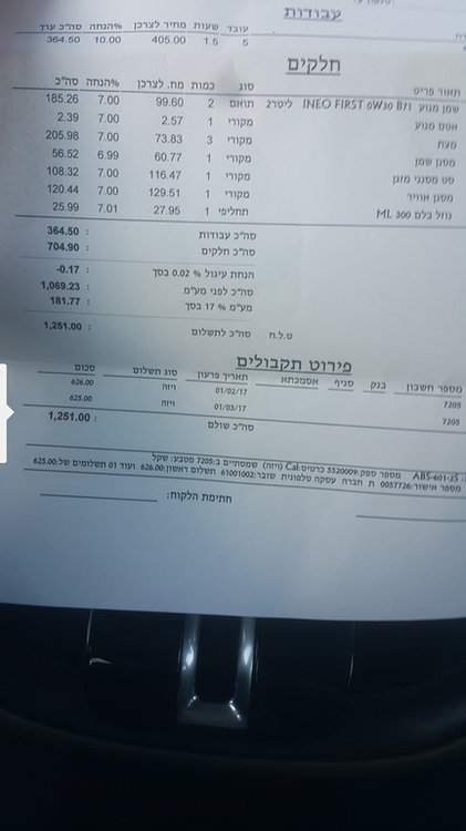

הי, מצ"ב קבלה על טיפול שעשיתי במוסך מורשה של סיטרואן. אודה למבינים שבינכם לסקירה חטופה ואבחון האם המחיר אכן הוגן או שמא "נעקצתי" קלות.. אני שואל כי הייתי בטוח שעם סיטרואן אני ארגיש ירידה משמעותית בעלויות הטיפולים לעומת הפולו פולסווגן עליה וויתרתי בצער רב. בפועל שילמתי כמעט אותו סכום
תודה

למה מצתים? האם היתה בעיית הצתה ? השאר נראה תקין כמקובל במוסך מורשה . כמה ק"מ עבר הרכב?
עריכה אחרונה על ידי save
נזכרתי למה מחליפים פלאגים. הוראת יצרן להחליף כל 30K לא כי צריך (במיוחד אירידיום). אז כן, אם זה טיפול 30-40K אז הכל תקין פה. לא "עקצו" אותך. כמובן שהחלקים שנבחרו זולים יותר בחנויות חלקי חילוף מומלצות אבל בחרת במורשה יבואן ואלה המחירים. צר לי שזה לא יותר זול מהפולו.
מוזר... נכנס בקקטוס רק שני ליטרים של שמן? ואם כבר, 99 ש"ח לליטר לפני מע"מ? מה קורה שם?!
שני בקבוקים של 2 ליטר כל אחד. 99 ש"ח זה מחיר ל 2 ליטר.
טוב, גם זה חדש לי. ידעתי שיש מיכלים של 4/5 ליטר, ומיכלים של ליטר בודד. עכשיו זו הפעם הראשונה שאני שומע על אריזה של 2.

גם אני לא ראיתי אריזה כזאת בחנוית אף פעם. אבל זו האריזה שיש כרגע בשימוש ברשת מוסכים של לובינסקי.
כמה ק״מ עבר האוטו?
מצתים בקקטוס מחליפים כל 45,000 ק"מ או 4 שנים, כל הקודם.
מסנן אוויר מחליפים כל 45,000 ק"מ או 4 שנים, כל הקודם.
נוזל בלמים מחליפים כל שנתיים.

המחירים של החלקים לא יקרים כל כך ביחס ליבואן אחר. לדעתי עלות העבודה גבוהה יחסית.
אם היית גר באירופה היית משלם פחות מחצי על החלקים.
אלעד
כבר אין "טיפולים זולים", לפחות לא במוסכי יבואנים. על הפנדה שלי שילמתי 900 ש"ח ללא בלמים...
מצד שני, מחירי המצתים בקקטוס, בשמיים..
סה"כ סביר.
סה"כ סביר.
אכן רק טיפול ראשון בפנדה עלה לי 500,טיפול שני ושלישי מעל 1000 שקל.
