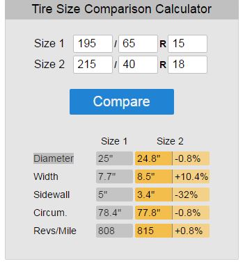

הרכב של הוא סובארו B3 ואני חושב להגדיל את הג'אנט למידה גדולה יותר היה סטוק 195/65/15 ורוצה לשים 215/40/18 עכשיו אני די בטוח שמשרד הרישוי לא יאשר את זה יש משהו שאפשר לעשות עם זה ? בנוגע לטסט אני יכול לשים את הסטוק אז הטסט לא קריטי לי כלכך אבל לא באלי שיורידו אותי מהכביש אם יעצרו אותי

למען הדיוק בניסוח, קוטר הג'אנט גדל, קוטר הצמיג קטן בחצי ס"מ בערך.
לכל דגם רכב כמעט יש מספר אפשרויות שילוב צמיג/חישוק מאושרות על ידי היצרן
המשותף בכולן הוא היקף חיצוני של הגלגל וקוטר גלגל כללי.
כאשר יש חישוק קטן (נניח 13"), יש צמיג בחתך גבוה (דופן הצמיג גבוהה).
כאשר יש חישוק גדול, יש עליו צמיג בחתך נמוך (דופן הצמיג נמוכה). הקוטר הכללי זהה אם עם הפרש של כמה אחוזים בודדים.

לא ציינת איזה שנה הרכב ומנוע, אבל סביר שמידות מאושרות נוספות הינן 205/55R16 ואולי 205/50R17. והן מספקות בהחלט.
מידות מעבר לכך יהיו כאלו של ה-STI/WRX.
