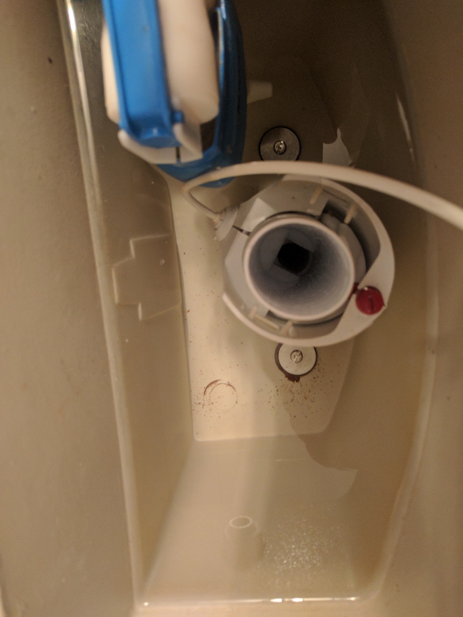

שלום

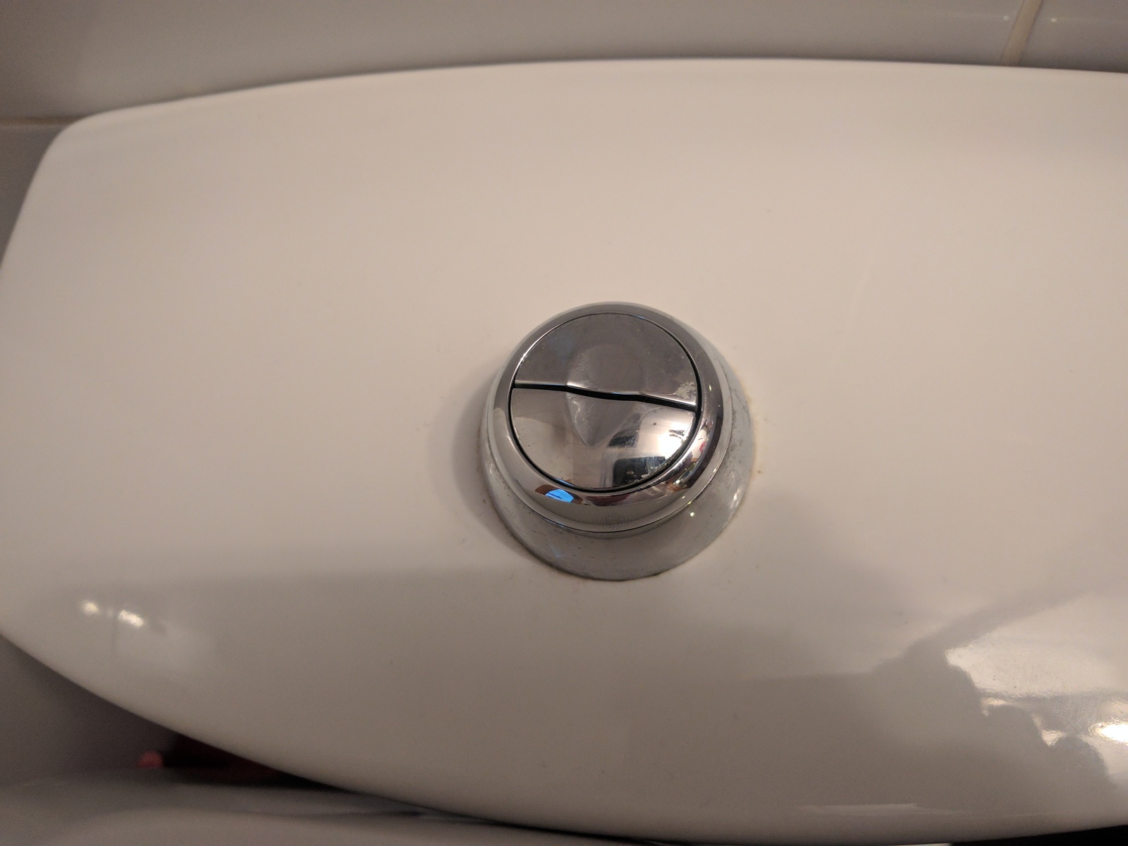

לאחר הורדת מים לעיתים המים ממשיכים לזרום בזרם דיי חזק מלווה ברעש לאסלה ,הפעולה נפסקת לאחר מספר לחיצות על לחצן ההדחה.המנגנון פורק וניראה תקין,כמו כן המנגנון הושרה בחומץ ואין שינוי.
מדובר באסלת מונובלוק תמונות מצורפות.
אשמח לעצה לפני שאני מחליף מנגנון.
תודה
אטם פעמון בתחתית המיכל (גומיה שחורה).

או שהוא יושב לא נכון. אם אני זוכר נכון יש לו מעין מסילה שהוא אמור לשבת בתוכה.

מתעלק - יש לי גם בעיה שמוציאה אותי מדעתי, צריך ללחוץ כ3 דקות על הכפתור עד שהוא יורד לגמרי ושוטף את האסלה, יש למישהו מושג למה זה כך?
מעדכן-אז פירקתי שוב את הפעמון ,ההשריה בחומץ התבצעה בתוך מיכל ההדחה בזמנו והוא היה נקי מאבנית למעט החלק התחתון שמחובר לתחתית,הייתה בו מעיין טבעת יפה של אבנית שפשוט גירדתי עם מברג,הוחלף גם אטם שוב למרות שניראה בסדר.
בנתיים הבעיה נפתרה.
תודה
אטם הפעמון עולה 4 ש''ח לפעמים אפילו 3 ש''ח,
אני קונה כמה חתיכות ושומר בארון.
שנוזל מחליף מייד,
למה להתעסק ולנקות את זה?.....
לנקות אבנית בפעמון דווקא חשוב למיקום הגומייה ותפעול מיטבי של הזרוע.
חוץ מזה אם כבר להחליף גומייה למה לא לנקות שם.
אני גם צריך להחליף אצלי ומתעצל מעט.
חשוב לנקות את תחתית מיכל ההדחה בעיקר,שם מצטבר אבן וליכלוך.
גומיה אפשר לנקות, אני מעדיף להחליף.
כנראה לא הבנת. גומייה/אטם אי אפשר לנקות -שהיה נשחקת? מקומה בפח.
הוא ניקה את הפעמון מאבנית. (הכיס שבו יושב האטם)
