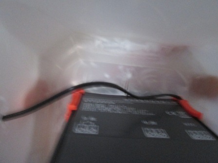

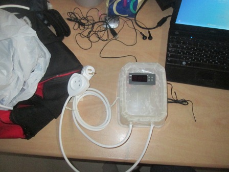

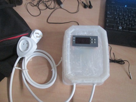

כפי רואים בתמונות כל העסק זווד בקופסת גלידה ישנה.
מצד ימין של הקופסה יש חוט שחור, זה החיישן טמפרטורה שיהיה טבול בסיר בישול.
בצד שמאל אפשר לראות שקע ותקע, התקע הולך לקיר ולשקע מחברים גוף חימום שיחמם את המים שבסיר.
דרך אגב, מסתבר שכף חשמלית זה כבר לא תקני בישראל ולכן אם יש למישהו אחת למסור, או כירה חשמלית למסור, אני אשמח.

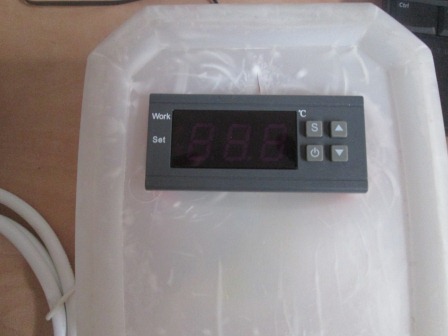

מה שהבקר עושה, זה שתקוע באמצע הקופסה, זה פשוט לסגור סוויץ' ולתת מתח בשקע ברגע שהטמפרטורה יורדת מתחת למה שנקבע.
כל מה שבתמונה עלה 48 ש"ח ושעה וחצי עבודה.

סו ויד אמיתי מחזיק טמפרטורה ברמה של 0.1 מעלת פרנהייט. אצלך הדיוק יהיה ברמה של +-5 מעלות. זה קצת בעייתי.

מפידבקים שקראתי על הבקר הוא מדויק ברמה של מעלה, תכלס בסיר אני מקווה שזה יהיה +- 2 מעלות ולא 5.

הדיוק הרבה יותר טוב מ +-5
וניתן לכיוונון של 0.1 מעלה
