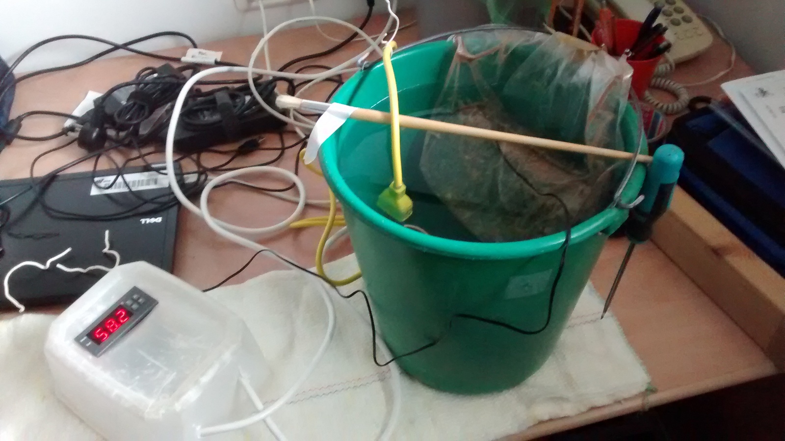

עדכון מאתמול, המשאבה עדיין לא הגיע, אבל הקצב שלי כבר התעניין וביקש שאכין לו קילו וחצי סינטה. החלטתי להכין בדלי של הספונג'ה :)
גם כמות המים גדולה יותר וגם גוף החימום יושב בתחתית הסיר ולכן החום מתפזר באופן אחיד יותר. בישלתי את הנתח ב 59 מעלות למשך שעה וחצי כמעט.
תמונות:
לצערי אני לא יודע איך יצא, לא יכולתי לחכות שהוא יפתח את החבילה כי מיהרתי לחזור הביתה עם פילה :)
עריכה אחרונה על ידי SurfHigh
