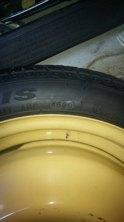

לאחרונה קניתי רכב משנת 2010 והמליצו לי לבדוק את תאריך הייצור של הצמיג הרזרבי
נראה לי שהצמיג מסוף 2009 (תמונה מצורפת)
הבנתי שמומלץ להחליף צמיגים עם תוקף של למעלה מ-6 שנים.
השאלה היא, איפה אני יכול למצוא צמיג במידות T125D16 שאינן סטנדרטיות בכלל.
זה צמיג מוקטן שבא עם הרכב במקור.לא הייתי מחליף אותו.אם אתה מתעקש תחליף אותו לצמיג במידה הרגילה של רכבך.

היי
ראיתי את השרשור. הוא לא הסתיים בהחלטה/המלצה כלשהי.
בכל מקרה. אשמח לדעת אם יש בכלל פנצ׳ריות שמוכרות צמיגים רזרביים.
Iron man - הצמיג המוקטן בא עם הרכב על גלגל מוקטן.
אני לא מתכנן לקנות גלגל גדול וצמיג גדול. כבר יש לי גלגל מוקטן שכל המטרה שלו זה למקרה חירום.
השאלה האם אפשר להשתמש במקרה חירום. ואם כן כדאי להחליפו, אילו פנצ׳ריות מחזיקות בכלל צמיגים במידה הזו?
תודה
המגבלה של 6 שנים עבור צמיגים שבשימוש רגיל.
צמיג רזרבי שנמצא כל הזמן במקום סגור ומוצל יחזיק הרבה יותר.
גם במיקרה של תקר, תשתמש בו במהירות נמוכה ובמרחק מוגבל. (גם כך זה מוגדר בצמיגים מוקתנים)
אם אני לא טועה, קיימות המלצות להחליף גם את הרזרבי אחרי שש שנים. לא שמעתי המלצה ממאמן נהיגה בנושא, אבל אני אברר.
הבעיה עם צמיג מהסוג הזה היא שלך תדע אם יש איך להחליפו בחדש.
אני עד היום לא שמעתי על אף אחד שהחליף צמיג רזרבי חוסך מקום בצמיג חדש.
אם מישהו החליף, אשמח לדעת איפה רכש, מה מידת הצמיג וכמה עלה.
