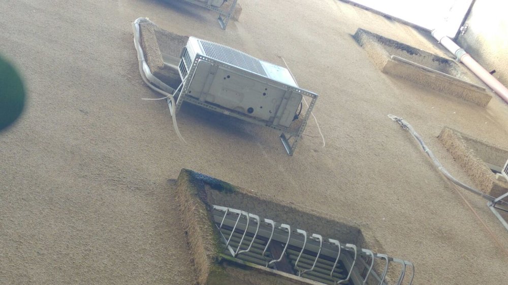

לפני שנים מספר (3) החלפתי מזגן בדירה שאיני מתגורר בה יותר לאינוורטר-טורבו-אקסנון-פולאוטומט.
הכל טוב ויפה, אבל צינור ניקוז מטפטף לשכן על החלון ובמהלך כמה שנים אחרונות נהיה עליו ירוקת.
השכן מבקש לסלק את המפגע ולהחזיר מצב לקדמותו.
החברה שהתקינה את המזגן פשוט התעלמה ממני למרות שביקשתי מהם הצעת מחיר לתיקון ולא דרשתי תיקון העניין חינם, כי עברו כמה שנים.
מדובר בקומה 4. אין לי מושג איך אני פותר את זה?
מביא סנפלינג? מביא איש מזגנים? מביא שיפוצניק?
אשמח לתובנות.
רצ"ב תמונה להמחשה.
מביא איש מזגנים שיחליף את הצינור באחד ארוך.
מביא שיפוצניק שיגרד ויסייד סביב החלון.
לדעתי לא צריך סנפלינג.

אם אתה מושיט את היד דרך החלון, אתהצלא מצליח למשוך את צינור הניקוז פנימה?
בהנחה ואתה מצליח לעשות זאת, אתה יכול לרכוש מתאם + צינור ארוך, ולהוריד את הצינור עד למטה לאורך כל הבנין.
שם תחפש כבר איזה עציץ שאליו ניתן לנקז את המים.
עריכה: אני רואה שיש מזגן נוסף בדיוק מעליך. לאן הולך הניקוז שלו?
ובלי קשר, מתקינים גועל נפש. איך אפשר להשאיר כזה דבר?

תאריך את הצינור לבד.
הירוקת תתיבש ותהיה חומה, תתארגן על צינור מים וזה יסלק את רוב השאריות ויטשטש את המצב הנוכחי.
