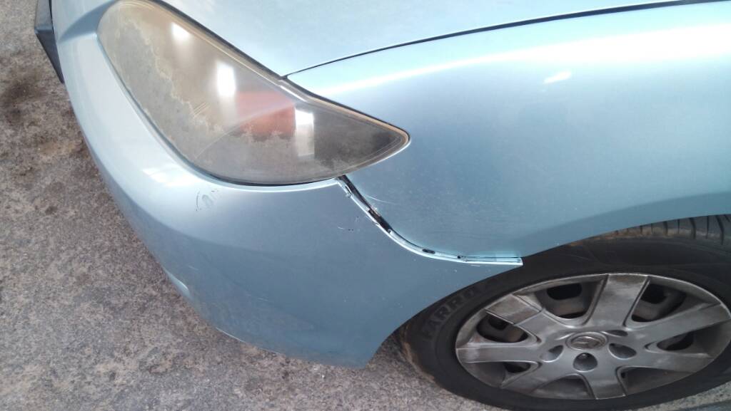

לרכב מבחינה קוסמטית יש כל מיני סימנים קלים בצבע,בנוסף הטמבון מקדימה יצא קצת מצד שמאל (טמבל אחד שלא יודע להשתלב בנתיב..) חשבתי שאם אני לוקח את האוטו,להתפנק קצת ולהשקיע בזה..
מבפנים הכל תקין ברוך ה'..אולי קצת כתמים על המושבים האחוריים (ישבו עליהם אחרי ים וכו') כמה אמור לעלות טיפול כזה ואיפה ניתן לבצע באיזור המרכז? (ראשון לציון,מודיעין,שוהם..) אני אשתדל להעלות לפה מחר תמונות של נזקים ספציפיים כדי שיהיה יותר קל להבין
אני שואל בערך כמה יצא לי הסיפור של לתקן את הליקויים הבאים :) לפי זה נדע במה להשקיע כמה...כמו שאמרתי,להלן תמונות
המכה בתמונות השניה והשלישית הן אותה אחת,פשוט מזוויות שונות. כמו כן,יש כמה כתמים בריפוד שפשוט שכחתי לצלם..אני אשמח לדעת אם מישהו יוכל לתת הערכה לעלות התיקונים הללו.. (ואם אפשר פחות או יותר גם לריפוד)

הטמבון זה קליפסים שבורים, אפשר לפרק לראות מה נשבר ולנסות להחליף או להושים במקום עם איזה סופר7
לגבי השריטות חלק ניתן להוריד עם פוליש אך יש הרבה שהגיעו לצבע בסיס
תודה רבה! זה משהו שעושים בבית? (הטמבון) איך אני מפרק את זה? צריך כלים מסויימים או משהו סטנדרטי שיש בבית? את הקליפסים מאיפה אני קונה? סופר 7 זה דבק?

סופר7 זה סוג של דבק סיליקון חזק מאוד, לגבי הקליפסים בבית לפרק יהיה בעייתי אם אין כלים ואת הספייס, אגב את הכיפוף שיש לך בכנף אפשר לנסות לישר ידנית(בלי פטיש או כלי כבד אחר) מבית הגלגל ע"י פירוק הפלסטיקה
צביע קטנה איזורית יכולה לעלות מ400-800 שקל, תלוי באיכות המקום וכו'
האמת שבחיים לא פירקתי פלסטיקה בצד החיצוני של הרכב ומפחד לעשות נזק..זה מסובך? ואם אלא למקום שיטפל שם הטמבון ויחזיר אותו למקום (בלי חלק חדש,לתקן את הקיים) כמה יעלה?
אם אתה לא רוצה להתעסק בזה תוכל לגשת למוסך פחחות באזורך ולראות מה הם אומרים,למאזדה יש את המחלה הזאת מנשיקה קלה/שיפשוף ממידרכה הקליפסים בצדדים נשברים(בעיה דומה קיימת גם בדשל של 2009+)
