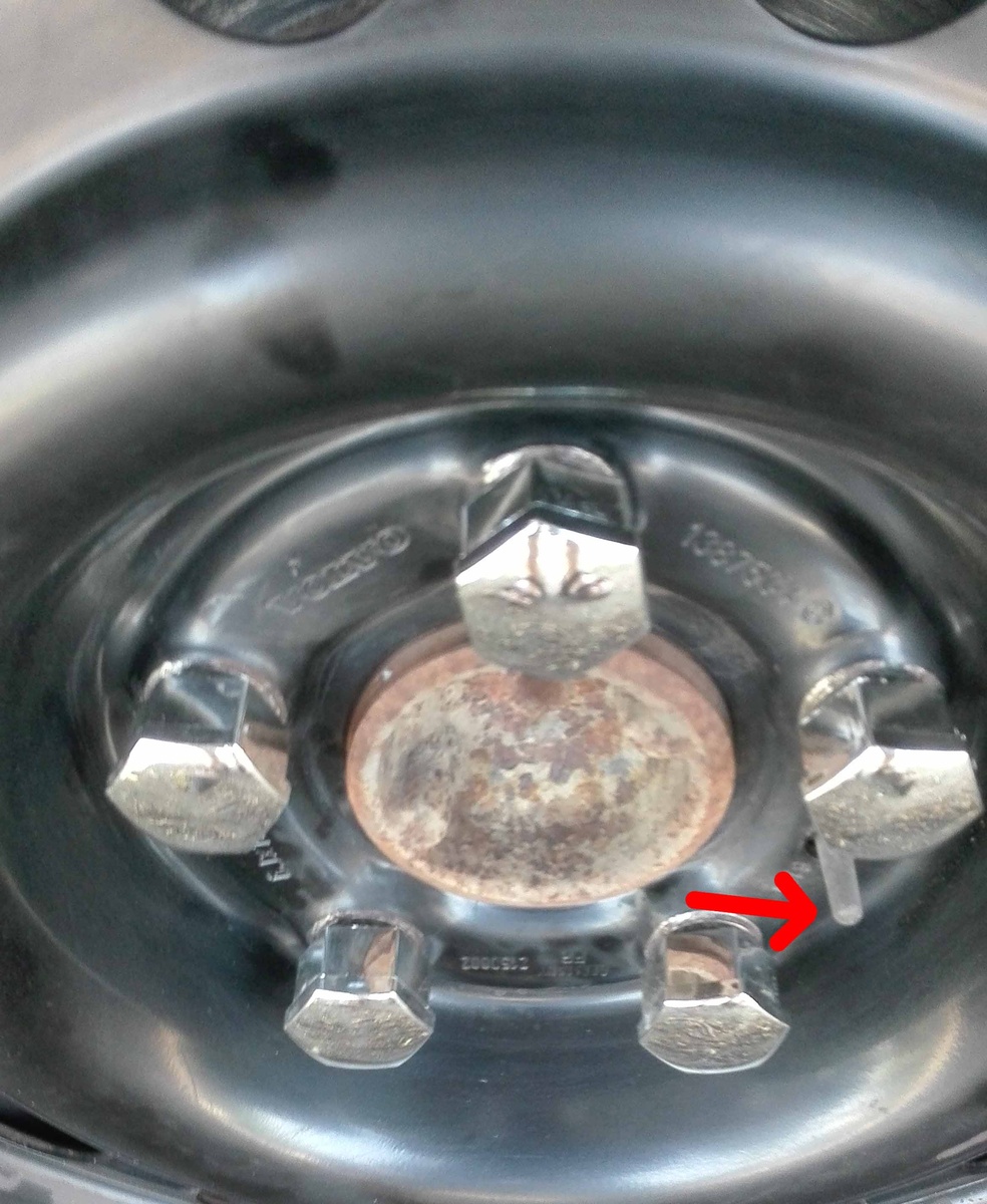

לכל חישוק אצלי ברכב יש חור בשביל הפין הזה שנמצא על הדיסק/ נאבה. מה תפקידו והאם יש דרך לפרק אותו כדי להרכיב סט ג'אנטים לא מקורי?
תודה רבה.
כנראה עוזר במירכוז הגלגל לחורי הברגים בעת ההרכבה.
בפונטו למשל יש 2 כאלה, והם פשוט מתברגים לצלחת ככה שניתן להסיר אותם.
תבדוק איך זה אצלך, ומקסימום תחתוך אותם עם דיסק.

ןעןד על תפקוד החלק:
To avoid excessive wear and the necessity of rebalancing, mark and reinstall wheels in same location as before removal. To lessen the chance of imbalance, each wheel hub is equipped with a guide stud to ensure that a removed wheel can be reinstalled in its original position
(מתוך כאן)
וגם:
These models use a brake rotor retaining bolt and disc guide pin to hold the brake rotor in position during install and while the wheel is off.
(מתוך כאן)

אז אם אני אוריד את זה גם הצלחת תשתחרר?
כן אבל זה לא משנה כי מן הסתם הברגים של הגלגל מהדקים כבר את הכל, כולל הצלחת.
בהרבה רכבים אין בכלל ברגים שתופסים את הצלחת.
Stay Dirty
אחלה, אז אין חשש להוריד את זה. חוץ מזה שהקליפר עצמו עוזר בלהחזיק את הצלחת כשהגלגל מפורק.
תודה רבה לכם.
