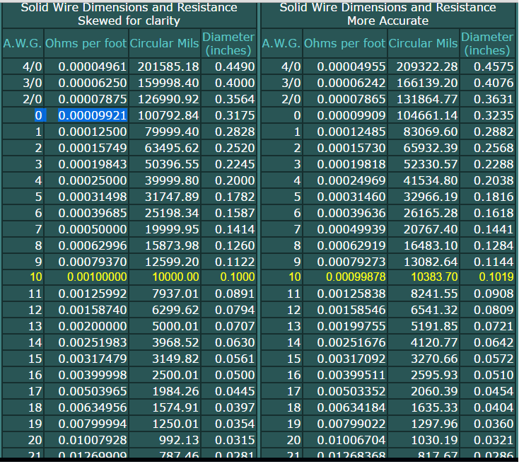

אדי, אתה חושב שאתה תרוויח הרה זרם כאשר תקצר את הכבל?
http://www.bcae1.com/wire.htm
לא ממש רוצה להתחיל לחשב את זה. הימור שלי, לא יהיה הבדל עצום!
התנגדות של תיל העשוי מחומר אוהמי ניתנת על ידי הנוסחה:
כאשר f7f177957cf064a93e9811df8fe65ed1.png היא ההתנגדות הסגולית של החומר, l הוא אורך התיל ו-A הוא שטח החתך שלו בניצב לכיוון הזרם.
ההתנגדות הסגולית היא תכונה אינדיווידואלית לכל חומר, אך היא אינה קבועה, אלא משתנה בהתאם לטמפרטורה.
אפשר לראות גם פה, שינוי של מוליכול של כבלים OFC ל 0.3 מטר.
מה שכן, ככל שטמפרטובה של מוליך גבוה יותר, מוליכות שלו יורדת.
לכן לאותו זרם , נגיד של 100 אמפר, אם ניקח כבל 4 גייג או 0. אז בגלל שטח חטך גדול שלו , התנגדות קטנה יותר לאותו אורך.
הוא יוליך טוב יותר וגם יתחמם פחות.
