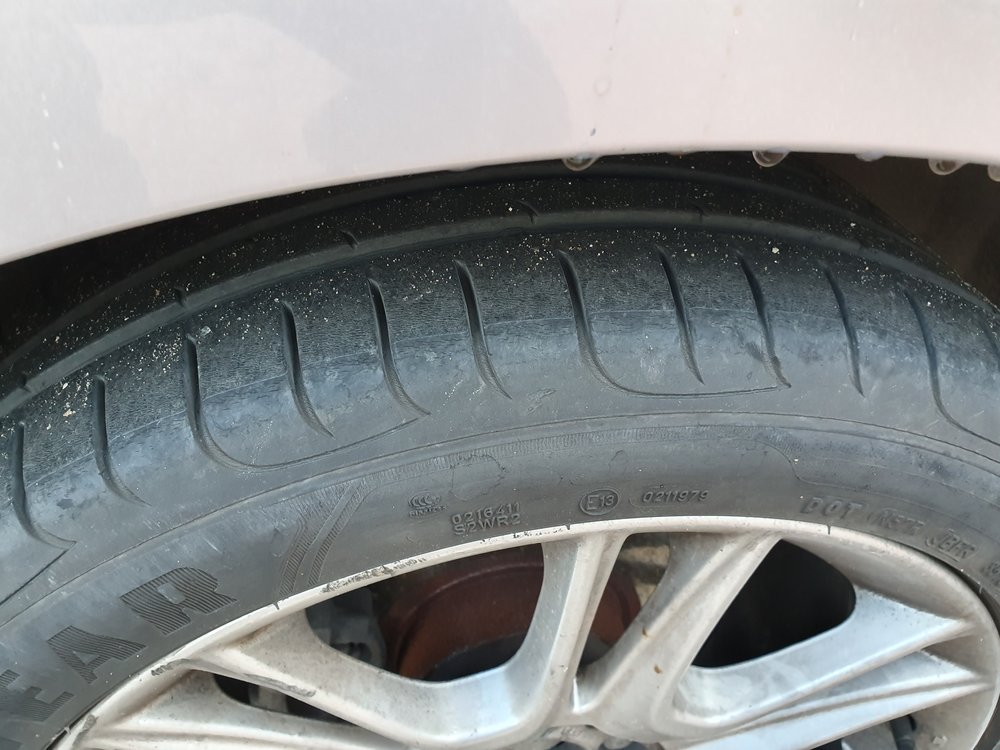

טוב, אז עברו כמעט 4 שנים ואני שוקל להחליף 4 צמיגים ברכב.
מעוניין לקנות הפעם טויו, נסעתי במשך כעשור עם הצמיגים שלהם והייתי ממש מרוצה.
אשמח להמלצות לצמיגים של טויו שתואמים לרכב.
האם יש אתר לבדיקת מחירי צמיגים שהוא גם מעודכן ?
יד 2 צמיגים לא נראה לי מעודכן.

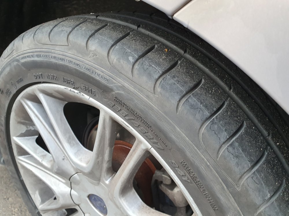

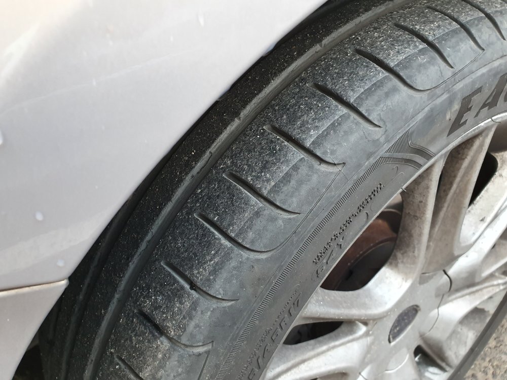

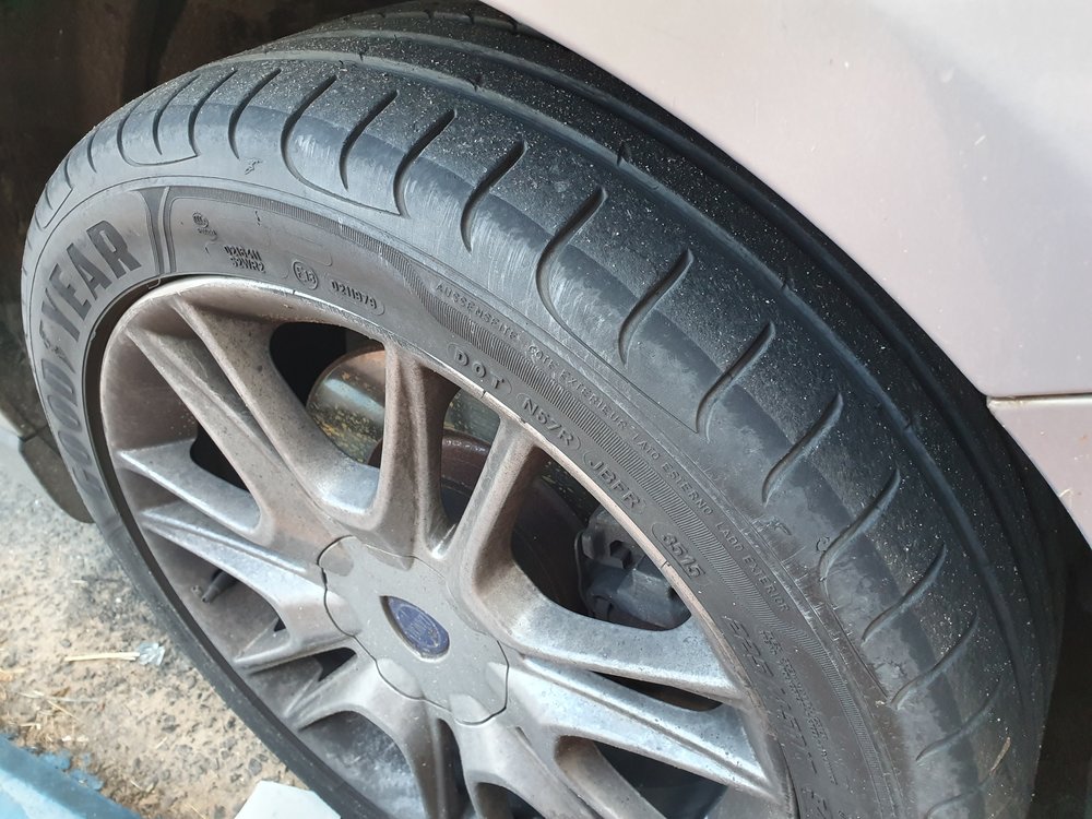

אחרי שתבחר, נשמח אם תעלה לכאן ביקורת על הצמיגים הקיימים. ואולי גם כמה תמונות לראות את רף השחיקה/התייבשות שלהם.
עריכה אחרונה על ידי Tom_22
אני די נעול על הטויו, אני לא רוצה שוב good year.
לא יודע כמה תהיה רלוונטית ביקורת לדגם שכבר שקניתי אותו היה לקראת סוף חייו... בכל מקרה, בשנה הראשונה ה-good year היו בסדר גמור, לאחר שנה הם החלו לאבד מהתכונות שלהם. היום, אחרי כמעט 4 שנים ו- 25 אלף קילומטר ה-ABS ננעל בקלות בבלימות חירום ובפניות בקרת האחיזה עובדת קשה. בוצעה הצלבה לפני כשנתיים.
יכול להיות שזה תלוי רכב ושהתמה והקאפה עליהם נסעתי היו בעלי מתלה שונה שגרמו להורדת הכח בצורה טובה יותר לכביש. הבולמים והקפיצים היו בוודאות יותר קשיחים מאשר בדלתא.
לכן אני לא מאשים את הצמיגים בוודאות אבל אני מרגיש שאני לא מרוצה מהם ולכן מעדיף לחזור לטויו.
הפעם אין לחץ להחליף את הצמיגים וייקח זמן עד שאבצע את הרכישה.
תודה על המענה ועל אתרי הצמיגים כנראה שאקנה את דגם הספורט של טויו.
מצורפות תמונות הצמיגים, התמונות מהיום.
