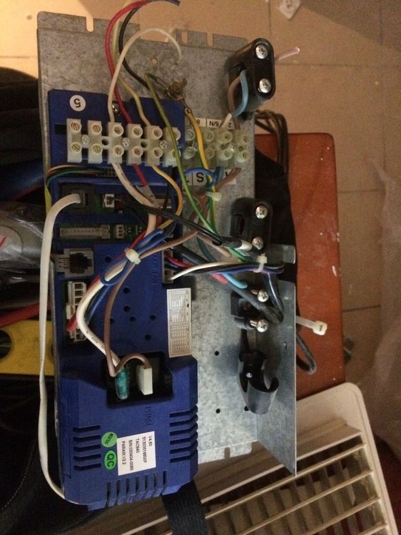

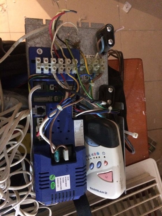

נפל לידיי הפריט הבא (יש גם שלט אלחוטי מקורי):
האם המוצרים הנ"ל (תקינים,פורקו ממזגן שננטש לטובת מזגנים קטנים) יכולים לשמש את המזגן שלי או שהגדלתי את כמות הג'אנק במחסן?

על פניו זה אמור להיות פשוט.
החיבור בצד ימין למעלה נראה ככניסת הזרם ליחידה. ומכאן מתחיל הכף.
צריך לזהות את יציאות הזרם למדחס, למשאבת החום ויתכן שגם למאוורר החיצוני, אם יש התחכמות של הפשרה של המעבה החיצוני. תיאורטית יתכן שקיים גם חיבור הזנה למאוורר חיצוני דו-מהירותי (מצב לילה שקט יותר).
אחר כך צריך לזהות את שלוש היציאות למאוורר של היחידה הפנימית ויתכן גם חיבור של תרמיסטור המודד טמפרטורה ביחידה החיצונית כדי להגן בפני קפיאה (חיבור קטן יחסית, וניתן ליתר אותו ע"י חיווט נגד של 100 אום, כמובן במחיר של ביטול ההגנה).
אם הבנת מה שכתבתי אתה יכול להפעיל את הצעצוע על שולחן ללא חיבור בפועל, לבדוק שכל המימסרים ממתגים מתחים החוצה ואז לחבר למזגן. לא סיפור קשה מדי.
יש כמובן גם חיבור של מד טמפרטורה ליחידה הפנימית ויתכן שהחיבור שלו הוא באמצעות כבל מיוחד (דומה לחיבור טלפון או משהו דומה).
בהצלחה, יוסי
לדעתי זה יכול לעזור לך. נראה שמדובר בפיקוד דיי בסיסי. צריך לבדוק אם הוא מכיל את אותם הפיצ'רים שיש בכרטיס הנוכחי (כמו שיוסי ציין) ואני מדבר על חיישן טמפ' מעבה (אם יש) וכד'.
אגב, גם אם יש חיישן טמפ' מעבה - זה לא אומר שאם תעבוד עם פיקוד אחר (בלעדיו) זה לא יעבוד.
איציק
