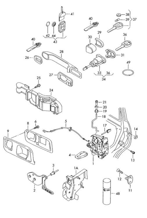

יש לך תקלה במנגנון הנעילה של הדלת. המיקרוסוויצ'ים אשר מזהים את מצב הדלת הם חלק בלתי נפרד מהמעגל המודפס של מנגנון הנעילה לכן תצטרך להחליף את כול היחידה.
תמונה להמחשה בלבד.

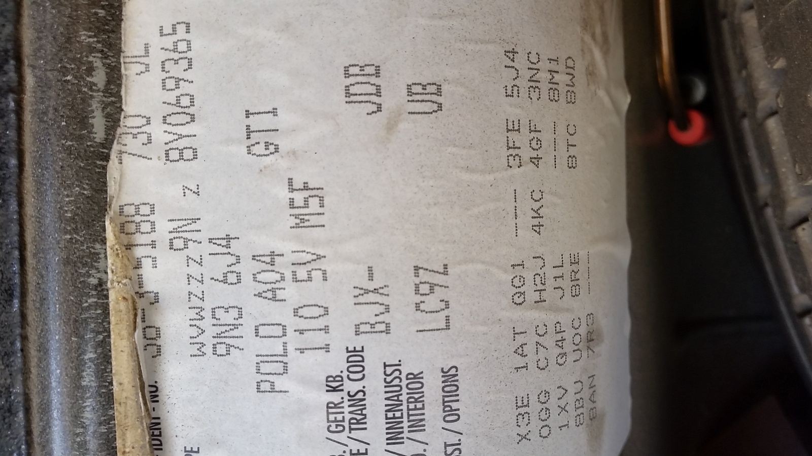

למנגנון ברכבך יישנם כ-3-4 מק"טים לכן תצטרך לרשום לי את מספרי ה-PR המופיעים במדבקה בתא המטען או בספר הרכב. צלם ותעלה לפורום.

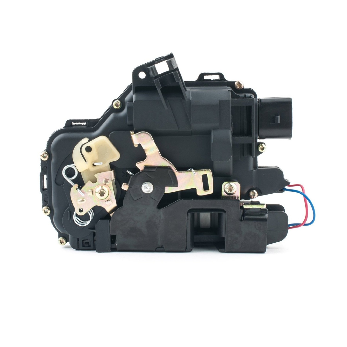

לדעתי הפריט בקישור המצורף מתאים לרכבך אבל חייבים לבצע בדיקה מול המוכר לפי מספר שילדה או מק"ט החלק הנמצא ברכבך.
http://www.ebay.com/itm/FRONT-LEFT-Door-Lock-Mechanism-VW-POLO-9N-2001-2009-SEAT-IBIZA-4-IV-2002-2009-/281304346087?hash=item417f0bade7:g:a58AAOxy0x1TQabh

יצרתי קשר עם המוכר והוא אומר שהחלק מתאים לי.

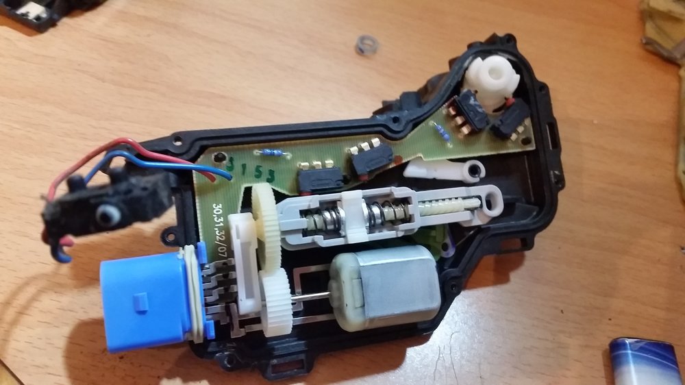

אצלי היתה בעיה דומה אשר נפתרה ע"י פרוק המנגנון ומעבר על ההלחמות של הקונקטור, יש תופעה במנגנון הזה של הלחמה שנשברת. (הלחמה קרה)
פרוק המנגנון זה כאב ראש אבל אפשרי.
חפש בגוגל תוכל למצוא סרטונים ומדריכים על הנושא
