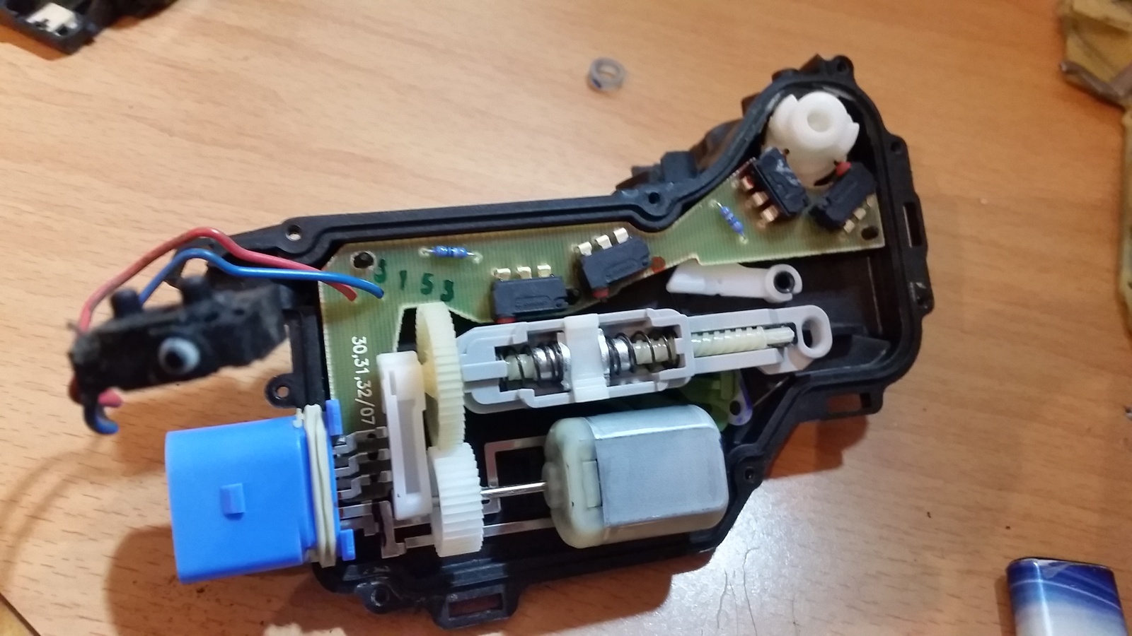

לאחר צפייה במדריך ביוטיוב פירקתי את המנגנון וניקתי את המיקרו סוויץ שאחראי על הפקודת "דלת פתוחה/סגורה".
אומרים שב90% מהמקרים הוא הגורם לתקלה בגלל לכלוך שהוא צובר.

האם כול המיקרוסוויצ'ים תקינים והצ'ופציק שלהם לא שחוק ?
איזה כייף לי :)
כל המיקרו סוויצים נראים מעולה,לא שחוקים ולא מלוכלכים.
חוץ מהמיקרו סוויץ שמופיע בתקריב,היה קצת מלוכלך,פתחתי אותו וניקיתי עם סרוויסול.
חבל שלא אדע לעולם אם המנגנון עובד.:-(
HU:PIONEER 5850MP,COMP:RAINBOW DREAM LINE SLX265,AMP1:JBL 75.4,AMP2:BAZOOKA ELA60.2
נמנעתי לגעת בלוח כי לפי ההסרטון רפרנס נאמר שלא כדאי לגעת בלוח בכלל כי הסיכוי להחזיר אותו חזרה כראוי הוא קלוש(בגלל החלק המכני שרואים בתמונה).
