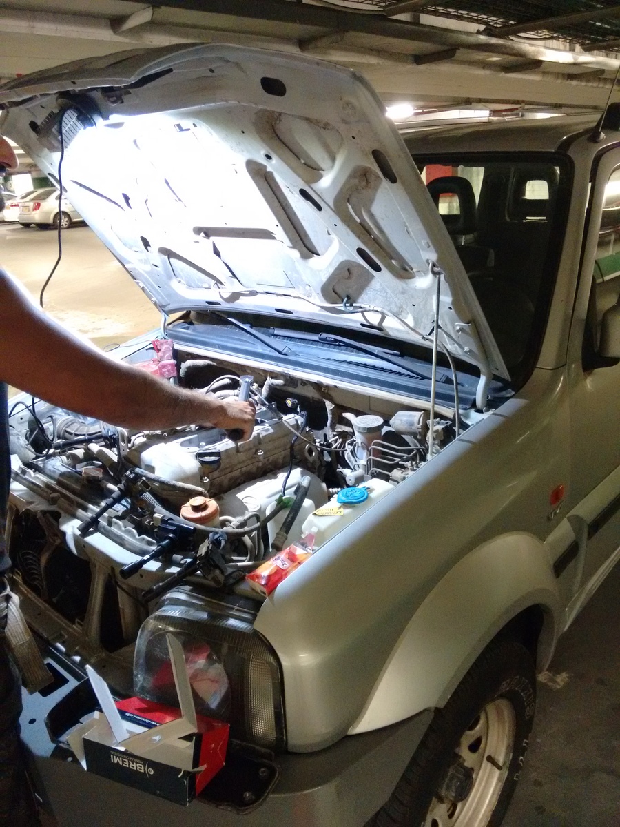

ככה זה נראה מקרוב: IMG_20150819_171208.jpg IMG_20150819_171214.jpg

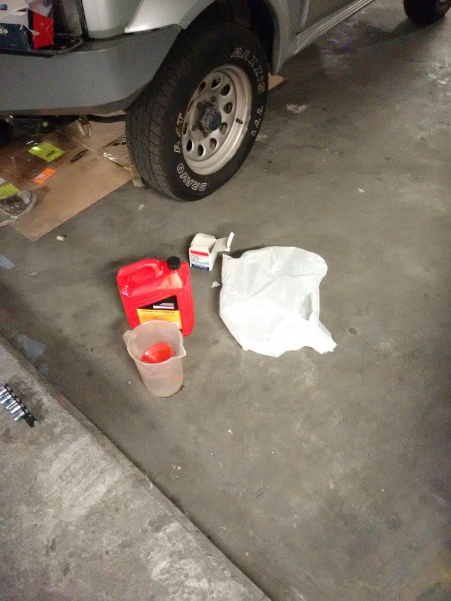

מחיפושים במרשתת הבנתי שהתקלה ככל הנראה גם גרמה לדילול מסוים של דלק בתוך שמן המנוע ולכן כדאי להחליף גם אותו ביחד עם הפילטר.
ואם פותחים הכל, אז גם פלאגים יוחלפו לאלתר, כדי שכל מערכת ההצתה תהיה חדשה, שקט נפשי לעוד הרבה הרבה שנים.
OH BOY WAS I WRONG
מפה לשם, הגיע אלי אסף (התותח!) והחליף לי פלאגים, שמן, פילטר וגם את הסליל הישן (להזכירכם, סליל אחד בן כמה חודשים של BREMI וסליל אחד מקורי של DENSO בן 8 שנים ו110,000ק"מ)

יאללה, כמה קשה זה יכול להיות. משנס מותניים ועם ראצ'ט קטן ופנס בשקל-תשעים מחליף את הסליל הכמעט-חדש (בן חודשיים, BREMI) בסליל הישן שפורק לפני כמה שעות ( DENSO, בן 8 )
הרכב חזר לחיים! :ok:
