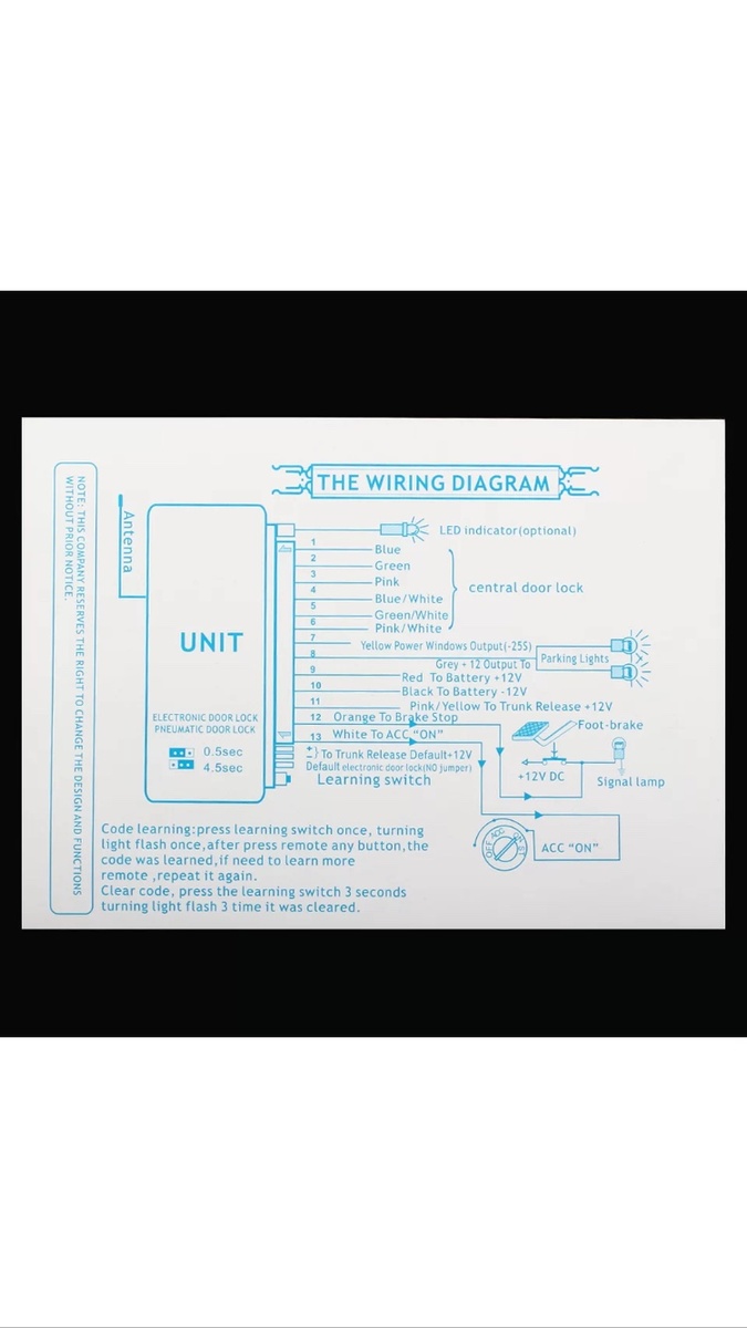

עכשיו אני מאוד מעוניין להתקין אצלי מערכת כזו
יש לי פיגו 307 2007
עשיתי חיפוש באיביי וראיתי תוצאה ואני לא בטוח שזה הדבר הנכון אני אצרף סכמה של המוכר
האם זה מתאים?
אם לא מישהו יכול לכוון אותי למערכת המתאימה?
ההבדל בין חכם לטיפש הוא ששניהם חושבים אותו דבר רק שהטיפש אומר את זה בקול..:wink:
חסר לי חוט פיקוד לסטרטר.. ואני גם לא מבין איך זה עוקף את האימובלייזר של המחשב.
אבל אולי אני מפספס משהו..
יום טוב גם לך
Function:
1.Remotely lock and unlock your car
2.Remotely release the boot/trunk
3.Remote car location
4.LED indicator
5.Rise window
אין שום מילה על הנעה מרחוק..
יום טוב גם לך
המערכת הזו לא כוללת הנעה מרחוק ולמען האמת זה פריט דיי מיותר במדינה כמו שלנו.
ברכב שלך יש מרים שמשות מובנה ב BSI ולדעתי האישית חבל להתקין אביזרים נוספים על המערכת המקורית של הרכב - על אחת כמה וכמה אם יש לך את הפונקציות האלו כבר קיימות...

היה לי רכב עם הנעה מרחוק, רכב אוט'.
הקיט בזמנו הוזמן מאיביי.
אי אפשר להגיד שהדבר הוא MUST או מאוד יעיל, יותר פוזה מאשר תועלת.
מה שכן בימי קיץ או חורף בעת הנעה מרחוק המזגן גם היה מתחיל לעבוד ובימי חורף קרים הייתי יכול מהחלון להניע את הרכב (הוא נשאר נעול ואתה עדיין צריך לפתוח אותו עם השלט) ומחכה כמה דקות ואז יורד ונוסע באוטו מחומם חמים ועם מוסיקה שכבר מנגנת.
מה שכן ממליץ על מתקין טוב למערכות הללו בעיקר אם הרכב שלך חדש ועמוס אלקטרוניקה, ברכבי המתקין איכשהו הצליח להרוס את הקרוז קונטרול וזה עוד על רכב משנת 95 ללא חשמל מיותר.
Honda Civic ex 95
Honda Prelude vti 99
תודה על המידע
אתה יכול לכוון אותי ללינק מתאים באיביי?
לא זוכר איזה קיט בדיוק קניתי.
אם תכתוב באיביי car alarm remote start תמצא לא מעט קיטים.
קיטים כאלו קיימים גם בארץ אבל פער המחירים מגיע לכ 60% לטובת איביי.
בזמנו שקניתי את המערכת עצרו אותה אומנם במכס אבל כשבאתי לשחרר את החבילה פתחו את החבילה, הוציאו רק את השלט שהיה עם מסך אמרתי שזה אזעקה זולה ושיחררו אותי לדרכי.
ממליץ לך אגב לקנות קיט בלי השלט עם המסך, נשבר מהר וסתם תופס הרבה מקום.
מה שכן אחזור ואומר שוב, חובה מתקין איכותי למערכות הללו.
