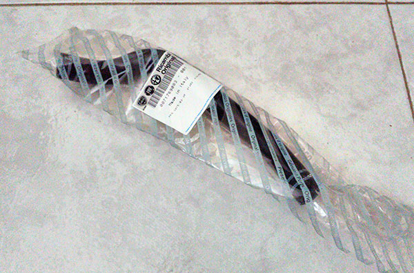

בוקר טוב :-),
עידכון קטן, הצינור נשם הגיעה, טרי טרי לפי הכיתוב על האריזה (נארז ב30/30/15), השבוע אחליף :-).
http://www.ebay.com/itm/Fiat-Grande-Punto-EVO-original-Luftschlauch-Luftleitung-Motorentluftung-71769083-/191575810707
עכשיו יש לי שאלה - אתמול שמתי לב לרעש הבא שהרכב בסרק, יש רעש נקישות חלש מאוד ברקע שמאוד דומה למה שיש בסירטון, הוא לא מיתגבר בעליית הסל"ד(או שאי אפשר לשים לב אליו).
אני לא בטוח אם זה חדש או שפשוט עד עכשיו לא שמתי לב אליו, אבל עכשיו שהתפקסתי על זה אני כן שם לב(זה בידיוק כמו לשים לב לפיקסל שרוף במסך שבקושי רואים אבל ברגע ששמים לב אין דרך חזרה חח), מה דעתכם -ממה זה נובע והאם אפשר לחיות עם זה?
אנסה ליבדוק האם הרעש אופייני למנוע הזה ואבדוק גם בגרנדה של האחיין שלי, כמובן והמנוע אצלי הכי מפונק ומתוחזק שאפשר, אז מעניין ממה זה והאם תקין חח :-).
