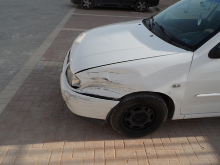

זוגתי נרדמה "רק לשניה מבטיחה לך" בכביש 38 הארור בפקק האינסופי בשילוב השרב המעיק [38 אמרנו?].
התוצאה היא נשיקה למזדה 3.
הנזק של הרכב השני לא מעניין אותי כרגע. ירצה 1000 ש"ח - בבקשה. לא רוצה? תפעיל ביטוח.
השאלה מה קורה עם הרכב שלי. [פולו מודל 2001, יש רק צד ג].
הנזק נראה כמו כנף + פנס איתות + לסדר את הפגוש במקום.
חוץ מזה לא נראים שברים מאחרים.
מה אומרים?
ואם אפשר בבקשה המלצה לפחח אמין איכותי ולא יקר בבית שמש והסביבה.
הרכב הזה נקי לחלוטין תאונות ואני לא רוצה לראות את הפגיעה הזו.

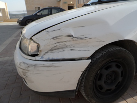

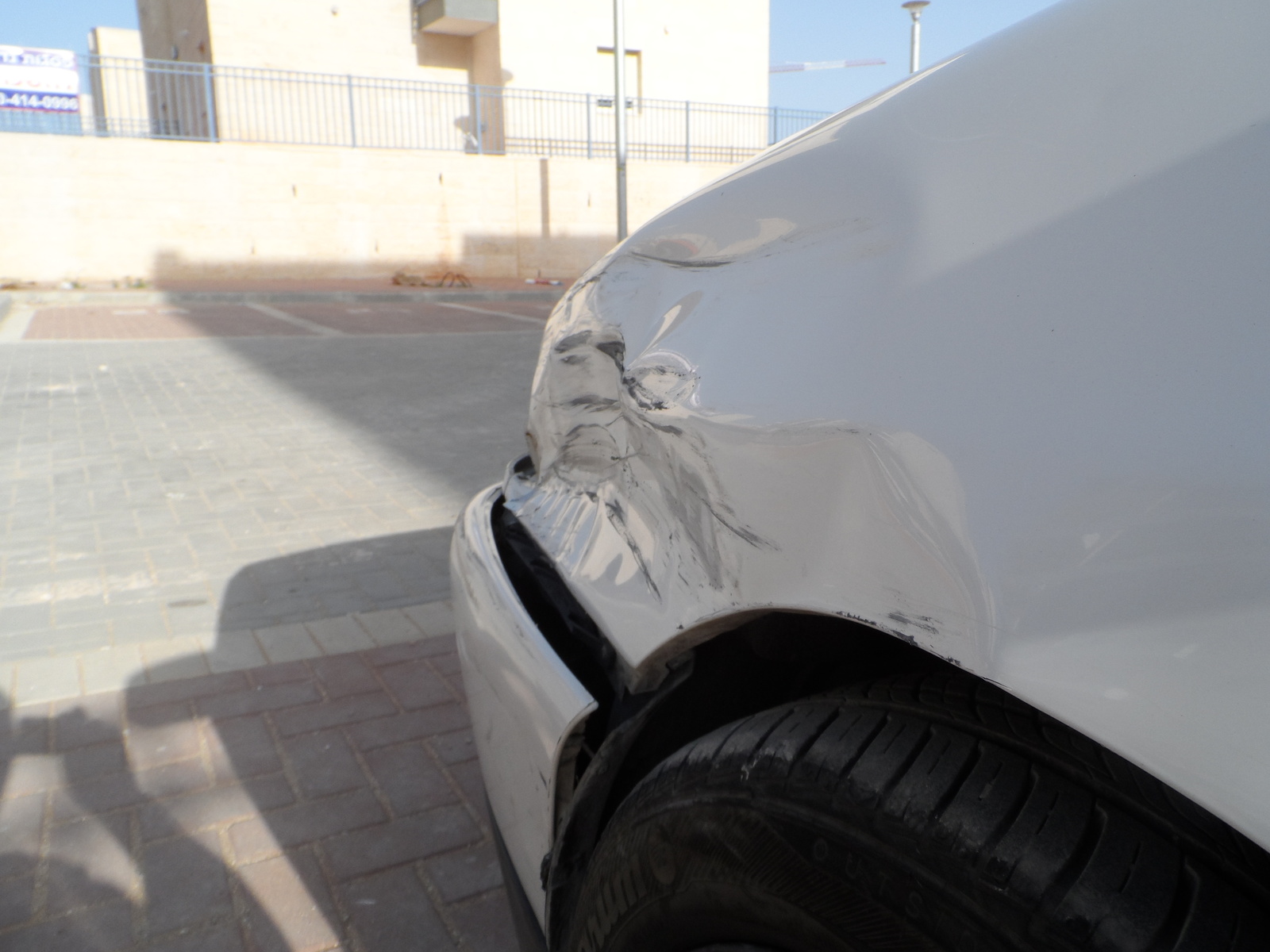

-פחחות\החלפת כנף (החלפה לדעתי תהיה כבר יותר משתלמת).
-נראה שהטמבון יכול לקבל פוליש טוב ולחזור לעצמו, למרות שרוב הסיכויים שהצבע יתחיל להתפוצץ בהמשך.
-פנס איתות חדש. בדוק אם התושבת של הפנס הראשי נשברה, הוא נראה מעט עקום.
-כמו כן - יש לבצע כיוון פרונט.

נזק שלך יכול לעלות בקלות בין 3 - 5 אלף ש"ח כולל עבודה ומע"מ. מקווה שיש עדיין חלקים חדשים לרכב בן 14 שנה.
בהצלחה שיהיה לך עם התיקון. לצערי לא מכר מוסכים לפחחות בעי שציינת.

בין 3 ל5?
אנחנו מדברים על כנף ווינקר?!
את הפגוש אציל בכל מקרה. הפנס הראשי לא נשבר.

1500 שקל וישאר לך עודף.
אתה יכול ללכת לפירוקיה ולחפש כנף ווינקר ולהחליף לבד, לא מאמין שיצא לך יותר מ800 ש"ח.

מכסה המנוע לא נפגע בכלל. זה שהוא נראה "גבוה" יותר מהכנף, בגלל שהכנף ירדה למטה.

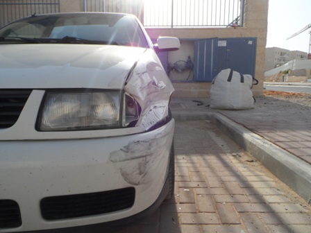

רואים כי הפנס ניכנס פנימה. יכול להיות שהתושבת שלו נישברה? במידה ויש פח חזית ברכב יש צורך לבדוק אם לא ניזוק. לא ראינו את הנזק שמאחורי הפגיעה. אולי באמת הגזמתי במחיר.
הפנס לא נכנס והתושבת שלו לא נשברה. יש "מסגרת" דקה בין הפגוש לפנס, והיא זזה [לא נשברה].
