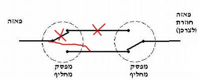

ברצוני להתקין מפסק אלחוטי באחד החדרים, ודרישת המפסק הנ"ל היא שהוא יהיה המפסק היחיד המחובר לתאורה.
המצב כיום הוא שישנם שני מפסקים מחוברים, ולכן אני צריך לשנות זאת.
כלומר לעבור ממצב 3way למצב single pole.
אשמח לשמוע מאנשים שמבינים ברמה יותר מבסיסית, האם זה עלול להוות בעיה כלשהי? כמו כן מה הדרך הטובה/פשוטה/קלה ביותר לבצע זאת.

בעצם יש לך היום מפסק חילוף ואתה ורצה לבטל ולהרכיב את המפסק האלחוטי ?
אני מניח שהממסר האלחוטי צריך פאזה ואפס בשביל לעבוד, לכן האופציה שלך להתקין אותו היא בתקרה צמוד למנורה.
אם כך, אין לך יותר מידי בעיות או אפשרויות, אתה מחבר את הממסר לפאזה ולאפס שבתקרה, ומחבר את היציאה מהממסר (סביר להניח שתהיה יציאת פאזה מהממסר האלחוטי) לחוט פאזה של המנורה (חוט סגול או חוט חום עם פס כתום בד"כ) את החוט פאזה הקודם תנתק ותסגור עם מהדק.

זה במקרה שיש שמה פזה שלא קשור למפסקים, ואם לא תחבר זה לממסר, וב3 המחלפים תעשה חיבור עם מהדק בין 3 החוטים.

תלוי אם יש בכלל מקום להכניס אותו בתקרה, במקרה שלא אז זה יחסית קל להביא אפס במחלף כי במקום להשתמש עם החוט הנוסף שמיועד למחלף תשנה את זה לאפס בקופסאות חיבורים.
ב 99.999% מהמקרים שראיתי, קופסת החיבורים בתקרה היא זו למעשה ש"שולחת" פאזה למפסק ומקבלת ממנו הזנה בחזרה (למנורה).
מה שאתה מתאר (חוטים שמגיעים מהמפסק והולכים למנורה בלבד) נמצא בעיקר בתשתיות של מחסנים בבניינים חדשים, ולא בתשתית חשמל של דירה.

בתקרה בסמוך למנורה אין לי קופסא, הקופסא נמצאת די רחוק וישנו כבל מושחל בצינור למרכז התקרה.
אני הבנתי שניתן ע"י טיפול בנקודות הקצה, כלומר המפסקים עצמם, לשנות את המעגל ע"י זה ש"פותחים" את המעגל במפסק שיבוטל.
ואז למעשה זה מתנהג רגיל.
כמו כן הממסר האלחוטי מגיע כמודול שהוא גם מפסק ידני, והוא מחליף את המפסק הקיים.
הכוונה ב"קופסא" היתה צומת החיבורים שיש בד"כ בסמוך למנורה עצמה, בתקרה.
בנוגע למפסק ולשלט, הכי טוב שתעלה לנו תמונה או קישור למוצר שנראה איזה חיווט הוא צריך...

הנה תמונה של החיבורים מאחורה.
עניין ההגבלה הוא לפי הוראות ההתקנה של החברה, שטוענת כי במפסק חילוף זה לא יתפקד כראוי.
אני לא בטוח שהבנתי נכון.
יש לך מפסק מחליף (כמו במדרגות לדןגמא) ואתה רוצה להפוך אותו למפסק יחיד שנשלט אל חוטית?
אם כן. תבטל את אחד המפסקים ואז תחבר את האלחוטי
יש לי מפסק מחליף (שזה למעשה שני מפסקים נפרדים במיקומים שונים ששולטים על אותה המנורה בחדר), ואני צריך לבטל את אחד מהם.
לאחר מכן לאחד שנשאר, אני מבצע החלפה עם המפסק האלחוטי.
אני גם הבנתי שאני פשוט מבטל את המפסק, השאלה היא כיצד לעשות זאת באופן הכי נכון.
הדרך הקלה היא "לפתוח" את המעגל עם המפסק שרוצים לבטל, ואז נשארים למעשה רק עם מפסק יחיד שאותו מחליפים במודול האלחוטי.
השאלה היא אם יש דרך נוספת נכונה יותר/טובה יותר לעשות את התהליך הנדרש.
אכן, האלמנט הזה צריך פאזה, אפס והארקה קבועים, ועוד חוט אחד שהולך למנורה.
אתה צריך לבדוק איך אתה מביא למתג הראשי את החוטים האלו, ומשם להתקדם הלאה.
לא ידוע לנו מה הרקע שלך בחשמל ולכן קשה להדריך אותך מה לעשות.

התעסקות בחשמל בסיסי זה לא מה שמדאיג אותי, גם לא עניין החיבור של המפסק במקום המפסק הראשי.
השאלה שלי כאן היא אך ורק לגבי המפסק הנוסף, מכיוון שאני צריך לבטל את המפסק המחליף ולמעשה "לסגור" את המעגל רק עם המפסק האלחוטי.
האם אני צריך לחבר באופן קבוע את החוטים הנכנסים למפסק הנוסף כך שיהיה שם מעגל סגור, או שמא עליי ליצור נתק במעגל בחלק הזה?
(23984)_1721601.jpg אתה מבטל את המפסק שלא דרוש יותר ומנתק את החוט שסימנתי באיקס, ומחבר את הפאזה המקורית קבוע (עם מהדק נפרד, לא דרך מפסק) לחוט השני (כמו שסימנתי עם ה"חוט" האדום שהוספתי)
אם תחבר את כל השלושה יחד, האור פשוט לא יכבה אף פעם, כי יהיה "מעקף" קבוע למפסק שתמיד יתן פאזה...
למצוא את ההוא מבין השלושה שהוא הפאזה המקורית, עם טסטר פשוט, זה כבר כסף קטן עבורך אני מניח...
