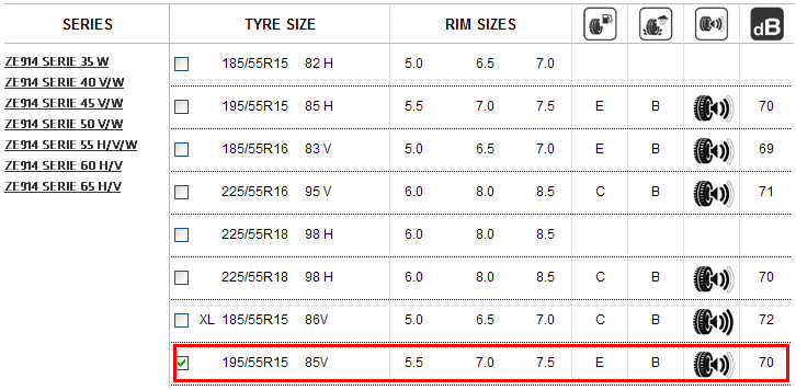

משום מה טיירקלאב הפסיקו להכניס את נתוני ה- EU LABEL לאתר שלהם, אבל באתר האירופאי מופיע:
כך שחוץ מנתון צריכת הדלק, שמתקזז בקלות עם מחירו הזול, הוא בעל נתונים טובים מאוד.
