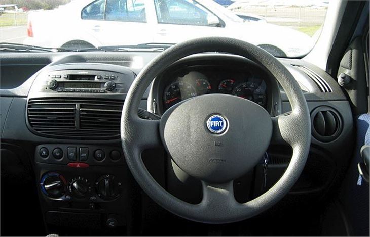

עוד משהו קטן , באוטו מקדימה יש רמקול בכל דלת למטה אבל גם למעלה יש רמקול אבל יותר קטן (מה שיש לי עכשיו זה גם נחשב קומפוננט?) , צריך להוציא אותם ולשים את הקומפוננט ?
זה פחות או יותר מה שאני מתכוון :
ותודה אתה באמת קינג ;)

מה שיש לך כיום זה קומפוננט מקורי
מידבאסים בדלתות וטוויטרים במשולשים של המראות עם קרוס INLINE פשוט
שנימצא היכן שהוא בחיבור בניהם.
מה שהצעתי לך זה קומפוננט ברמה גבוהה יותר מהרמקולים המקוריים
למשל מורל טמפו ,אתה יכול לראות כיצד בנוי הסט מידבאסים טוויטרים וקרוס פסיבי.
