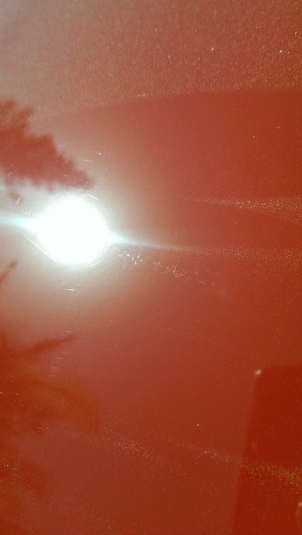

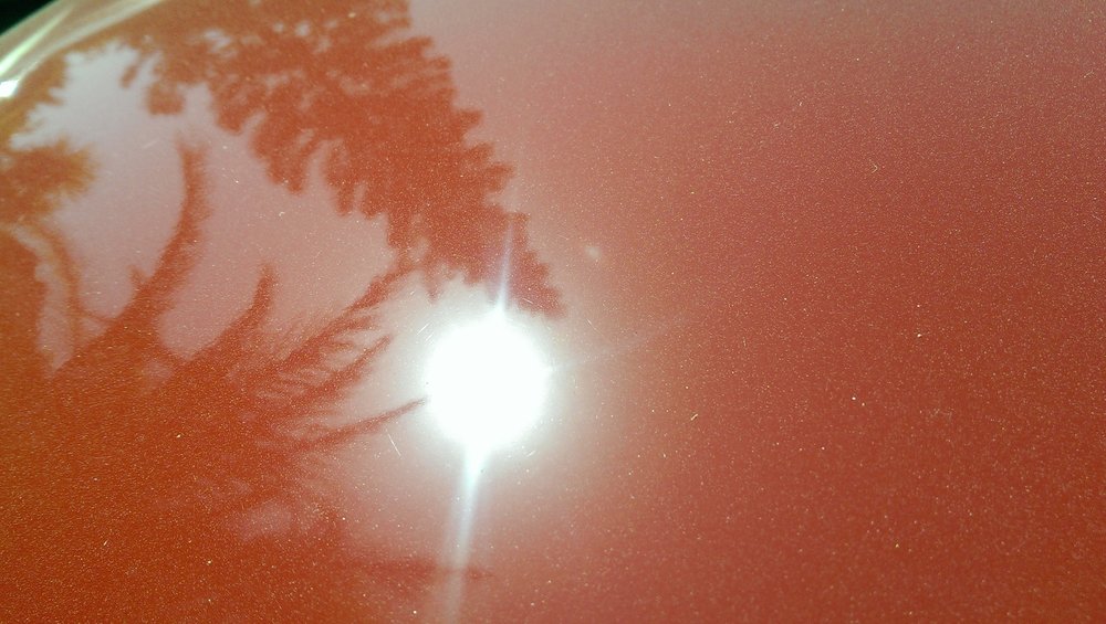

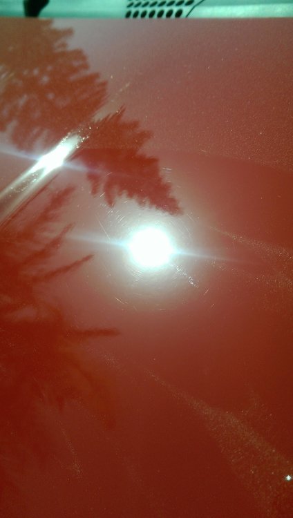

לצערי לא לקחתי יותר מדי תמונות, רק של אחרי ויש שיפור מהותי מלפני.
וזו תמונה של יום למחרת בבוקר, כשפחות מ 12 שעות סיימתי לשטוף לפני כן, ככה זה האבק בדימונה..
