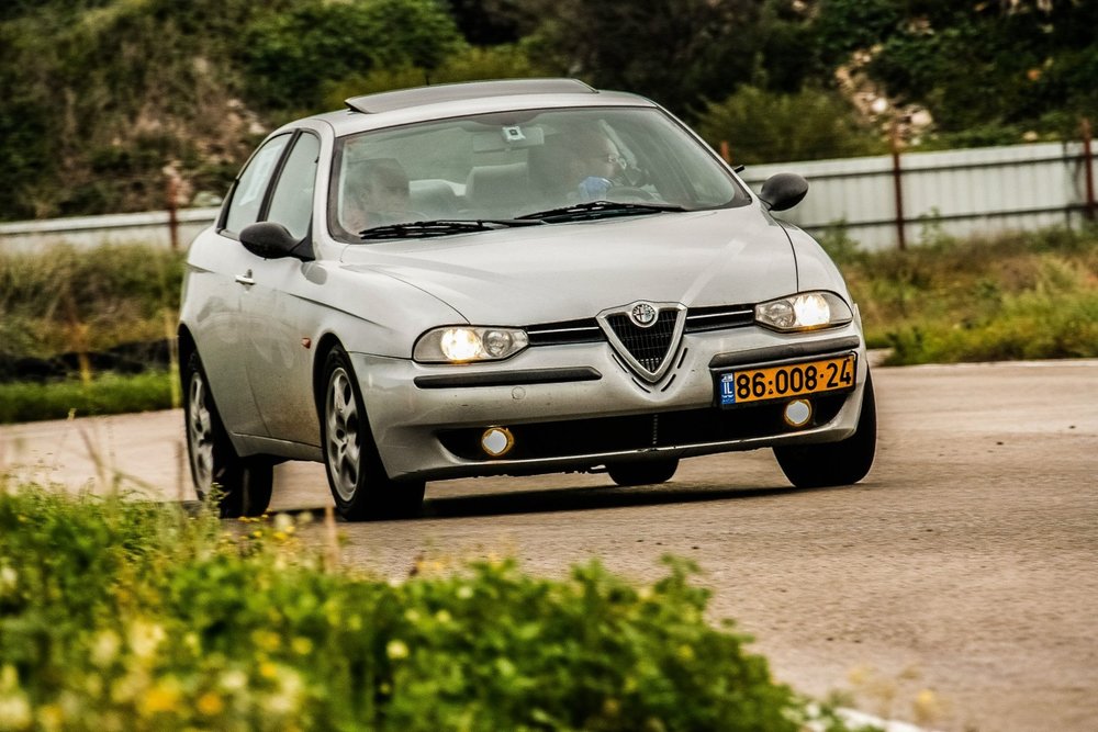

אחלה סקירה, אבל עשית חצי עבודה.
איפה התמונות?!
קבל טעימה:
