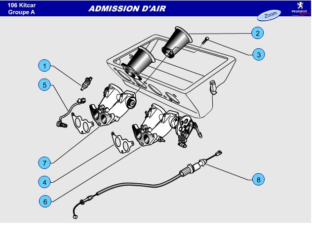

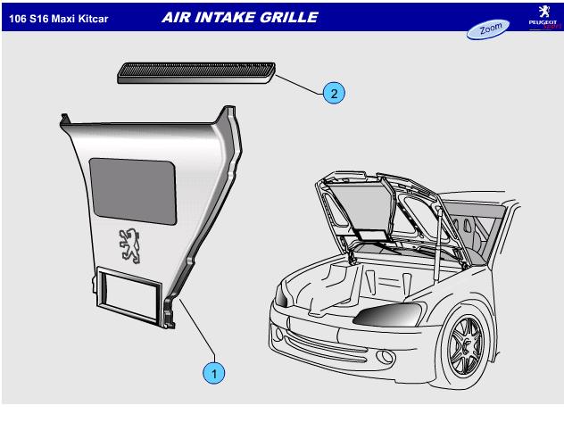

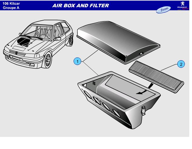

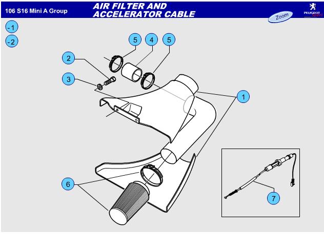

לפיז'ו ספורט עצמם יש קיט Air Intake שמופיע ב-boutique, המותקן בתוך
מכסה המנוע. הכיוון הוא לבנות /לקנות דבר כזה :?:

פיג'ו ספורט המציאו לראשונה את ה-ram air עבור ה-106 GTI
חברת ecosse מייצרת רפליקה של הקיט בכ-50% מחיר
מדובר על כונס שיונק אוויר מחזית הרכב, בתוך הכונס יש פילטר אוויר קוני מתוצרת green
משם האוויר מתועל לכיוון המצערת.
אני אצטרך ללכת על פיתרון מייצור עצמי, הסיבות אני חושב ברורות.
ברכב אטמוספרי, מצערות הוא הפיתרון האולטימטבי בהזנת אוויר/דלק.
כך נראה הקיט של peugeot-sport עבור ה-106 GTI
