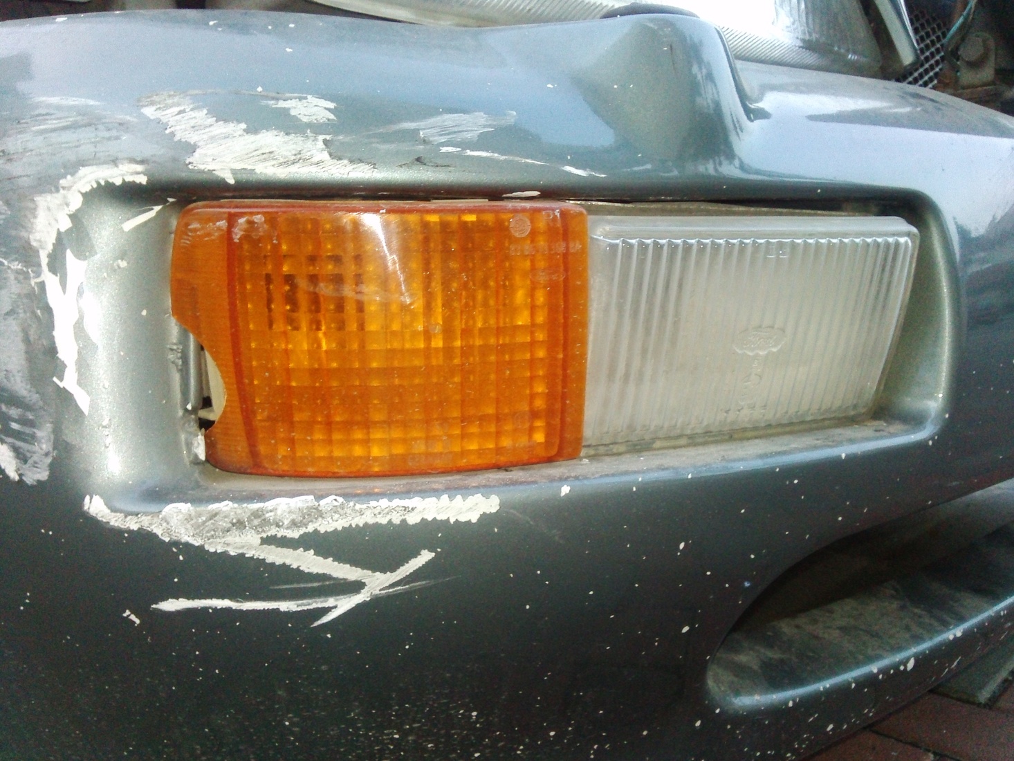

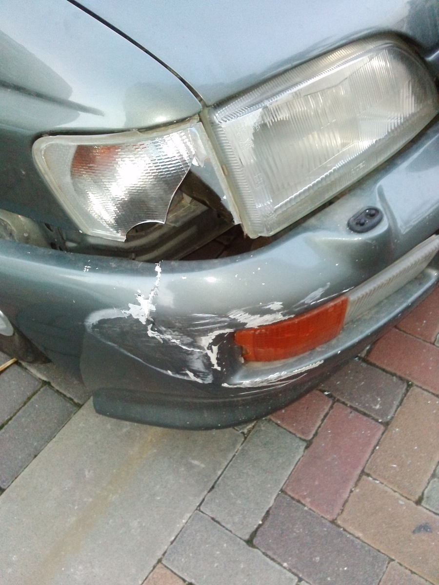

הפעם הגיע התור של האסקורט - השכנה השאירה לי פתק שהיא ממש מצטערת והיא תקפוץ אלי היום בערב כדי לסגור את העניין.
עד כמה שהספקתי לראות היא נכנסה לי בפגוש, כולל שבירת הפנס (יתכן ויש גם נזק נוסף אך לא היה לי זמן לבדוק).
מדובר בפגוש פיברגלס, יבוא מאנגליה בעלות של כ-3000ש"ח (כ-6000ש"ח כולל פגוש האחורי), רפליקה
של פגוש אסקורט Cosworth. כמוכן מותקנים פנסי הערפל והאיתות המיוחדים שמגיעים איתו.
השאלה היא - לגבי פנסי הערפל והאיתות המיוחדים - כמעט ולא ניתן להשיג באנגליה, ואת אלה שכן ניתן מחירם בשמיים.
מה עושים במקרה ויש שם נזק?
לגבי הפגוש - אני מבין שלא ניתן לתקן בכל מקום, כך שזה בעייתי, האם מישהו מכיר מקום בעפולה ?
האם כדאי להביא שמאי ?
האם שמאי מכיר גם את כל הרכיבים המיוחדים ומחירם ?

השבר לא בעייתי. מחזקים כמו שצריך מאחורה, שיוף ומילוי מקדימה עד פני שטח אחידים וצבע.
השאלה אם קרה משהו לתושבת כי אני רואה שפינת הפגוש בחוץ.
הדרך הנכונה לתקן היא אחרי שקיבעו מחדש את הפגוש למקום (עושים קיבוע חיצוני זמני)
כדי לא להגיע למצב שמתקנים בחוץ ויש סיכוי שזה לא בדיוק תוקן במיקום ובזוית הנכונים.
