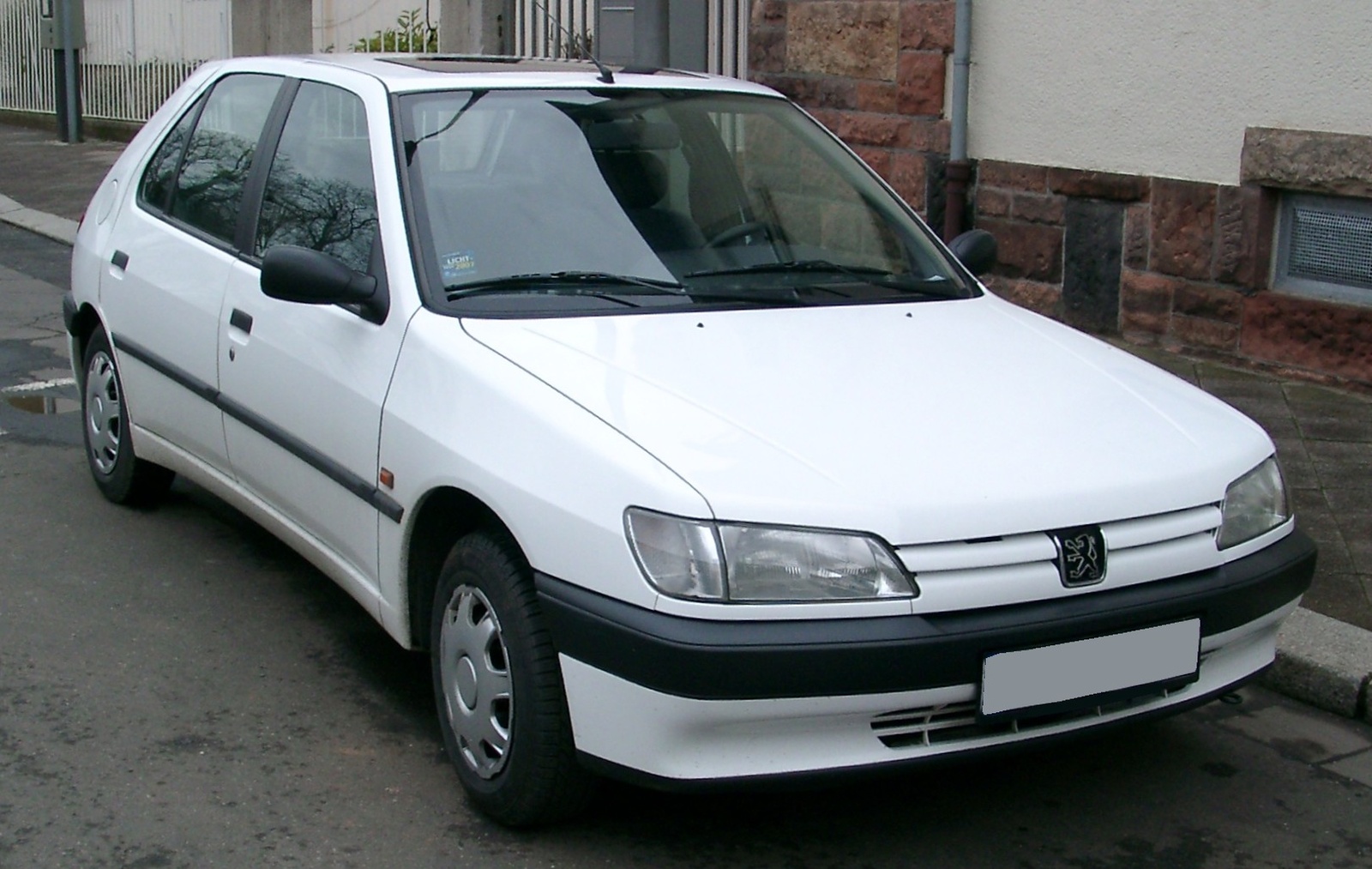

7.זה מין "גבה" שאתה מוסיף על הפנסים:
זה האורגינל:
וזה התוספת:
