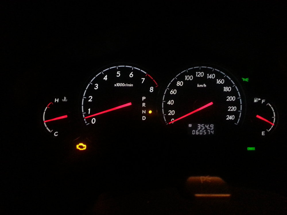

מזה כמה חודשים הנורה הנ"ל מהבהבת לסירוגין, כמה שבא לה ומתי שבא לה. ניגשתי פעמיים למוסך מורשה אך המחשב לא הראה כלום. במוסך חשדו שמדובר בחיישן חמצן תקול.

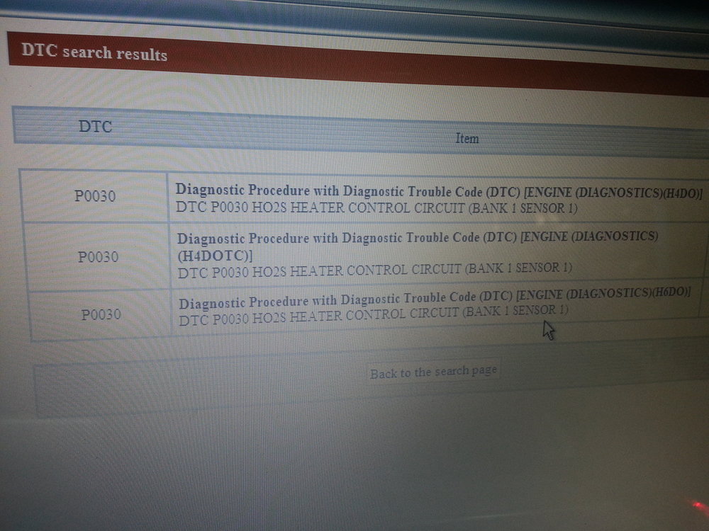

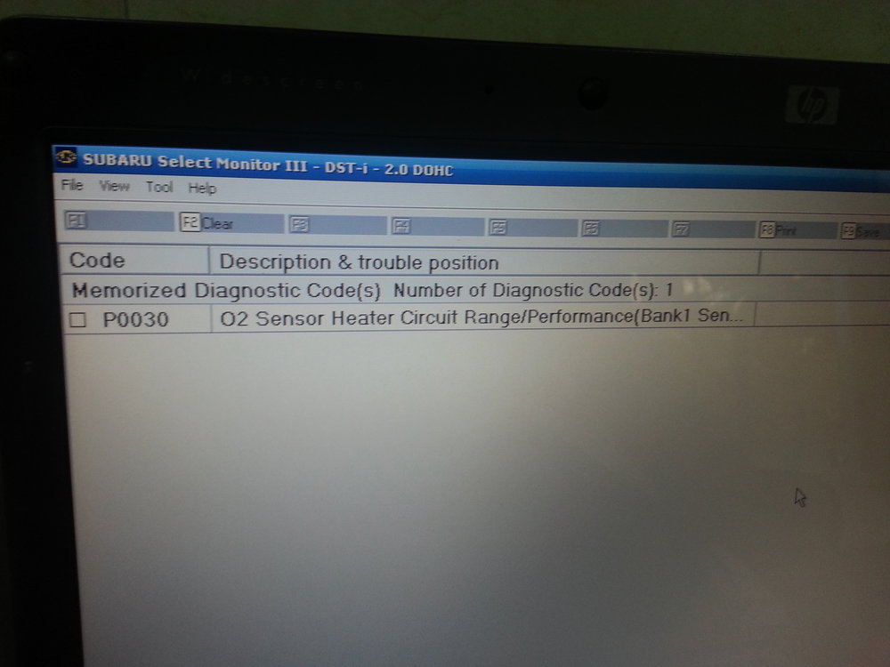

אתמול התחילה הנורה להבהב ולאחר כדקה נדלקה גם נורת מחשב המנוע. היום ניגשתי שוב למוסך, התחברנו למחשב והופ - תקלה P0030..
חיישן חמצן קידמי. כמה מפתיע 8)

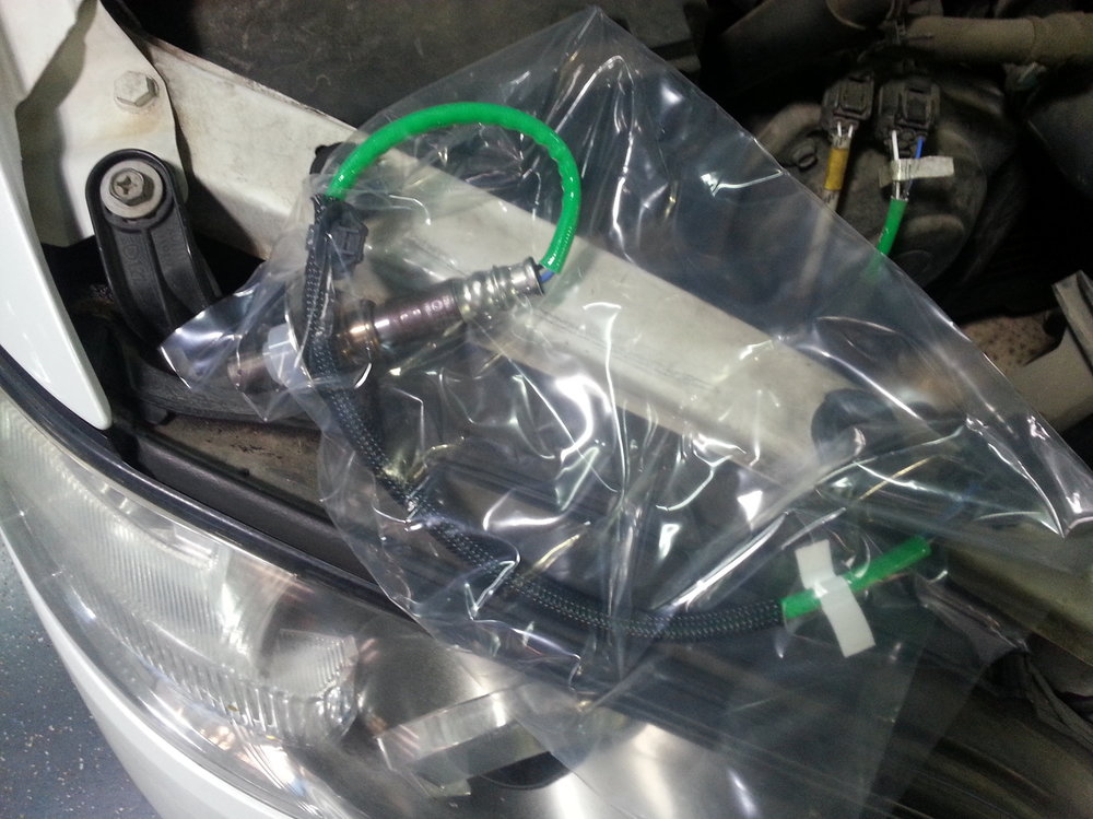

אחרי שחודשים של שיגעון התגלתה סוף סוף הבעיה. ראוי לציין שהרכב תפקד כרגיל ורק לעיתים רחוקות הרגשתי גיהוק פה ושם. גם אשתי שנוהגת ברכב ביום יום לא הרגישה משהו מיוחד. נשאר רק לבדוק אם צריכת הדלק תשתפר בעקבות ההחלפה.
המחיר אגב - 1300 ש"ח אחרי הנחה.
לשימושכם!

בתמונה שצירפת רואים שגם מנורת מנוע (Check engine) דולקת, למה התייחסת דווקא לנורה של בקרת שיוט ולא אליה?
לפי סוג החיישן ותיאור התקלה בטח מדובר על רכב משנת 2006, חיישן חמצן קדמי. מק"ט
22641AA381
זו תקלה מוכרת, לא יודע מדוע לקח זמן על מנת לאתר אותה,בד"כ רואים את התקלה הזו בבדיקת מחשב פשוטה. בסובארו היא מופיעה, למרות שאפילו אין מנורה בפועל.

העניין התתחיל בחודש מרץ כמנורת בקרת השיוט התחילה להבהב. כביתי את המנוע והנעתי והיא המשיכה להבהב. בשלב זה המנורה הכתומה לא נדלקה. חמישה חודשים עברו והדבר חזר על עצמו והמנורה הכתומה שמרה על זכות השתיקה. שתי בדיקות מחשב (מקורי במוסך היבואן) לא העלו כלום עד שהמנורה הכתומה נדלקה אתמול. היום ניגשתי למוסך במצב בו מנורת השיוט מהבהבת וזו של המנוע דולקת - המחשב הראה ישר שזה חיישן חמצן קדמי (עליון).
פרסמתי את הפוסט ע"מ שאחרים ידעו שבמקרה ומנורת בקרת השיוט מהבהבת מדובר בחיישן חמצן שמחזיר את נשמתו לפח האשפה.
